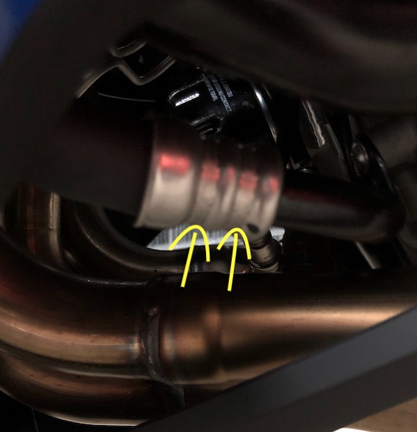

Wenn die Sonde locker ist, muss man das doch hören....das klingt doch wie ein kaputter Auspuff [emoji869]

Pinocchio hat geschrieben:Wenn die Sonde locker ist, muss man das doch hören....das klingt doch wie ein kaputter Auspuff [emoji869]
Hätte auch gedacht das man es hört, sind ja alle vor dem Brotkasten verbaut!

Beitragvon taunus hp » 22.03.2020, 18:44
Gude zusammen
hab keine Änderung des Auspuffgeräusches bemerkt, kann also durchaus sein, das das von Anfang an so war
ist auch egal, schlimm genug das dies überhaupt vorkommt und das nicht nur bei mir allein

Beitragvon Martin-Bike » 22.03.2020, 19:13
....hab bei meiner eben nachgesehen , alles fest....
Ob die Sonde(n) nicht beim Ölkühlertausch im Weg waren und daher ..... scratch

Re: Erbärmliche Qualität S1000RR 2019
Beitragvon bmwrider » 22.03.2020, 19:34
Martin-Bike hat geschrieben:....hab bei meiner eben nachgesehen , alles fest....
das kann schnell passieren, wenn die Werkstätten unter Druck stehen
Beitragvon Stratos-Schorsch » 22.03.2020, 19:48
Martin-Bike, guter Einwand !!!
Ist aber laut Reparaturvorgabe des Herstellers bei Ölkühlertausch nicht vorgesehen!
Aber man weiß ja nie :D

Beitragvon Martin-Bike » 22.03.2020, 20:26
Stratos-Schorsch hat geschrieben:Martin-Bike, guter Einwand !!!
Einem Mechaniker der nicht auf beiden Augen VollBlind ist sollte sowas wenigstens auffallen , die Ölleitungen sind ca 1cm von den Sonden entfernt ,....
Von daher eher die These "beim Ölkühlertausch verbockt" ,.....

Beitragvon djjarek » 22.03.2020, 20:39
da können Experten mehr zu sagen, aber sollte dann nicht die Motorlampe angehen? wenn die Werte der Sonden nicht richtig passen, dort ( ECU ) sind doch Differenzen vorgegeben ab dann sollte die Lampe angehen scratch wenn die nur drin steckt und nicht wie vorgesehen zb 2cm im Abgas steckt.

Beitragvon chaxtec » 23.03.2020, 00:49
Laut Reparaturvorgabe BMW bei Ölkühlertausch wird die
Lambda-Regelsonde links
ausgebaut und nach dem Ölkühlertausch wieder eingebaut.
Anzugsmoment 45 Nm und Gewinde mit Optimoly TA
Ist ein ziemliches Gefummel und ein gescheites Ansetzen des Drehmomentschlüssels fast unmöglich scratch

Beitragvon taunus hp » 23.03.2020, 07:40
Moin zusammen
Das würde den lockeren Zustand der Sonde zumindest an meinem Mopped erklären.
Das Mopped von dem erwähnten Bekannten war allerdings noch nicht in der Werkstatt wegen dem Ölkühler Rückruf.

Beitragvon Martin-Bike » 23.03.2020, 10:39
taunus hp hat geschrieben:Moin zusammen
Gruß Armin
Das Moped deines bekannten sollte den überarbeiteten Ölkühler bereits vor der Auslieferung bekommen haben, d.h. bei dem von Dir genannten Baudatum war bereits Ausliefer Stopp.
Der getauschte Ölkühler ist an der doppelten Verpressung der Schläuche zu erkennen .

Beitragvon taunus hp » 23.03.2020, 11:06
Danke für die Info
Stellt sich eben die Frage warum bei ihm die Sonde locker ist
