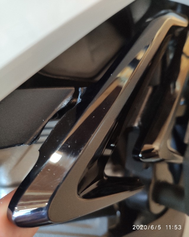

Weiss jemand wie BMW diese Vibrationsrisse in der rechten Seitenverkleidung regelt. Hat BMW da mittlerweile ein verbessertes Teil oder reißen die getauschten auch gleich wieder ? Aktuell hab ich das Ding mit Gewebeklebeband zusammen gepflastert :-)

Habe bereits ein Tauschteil, welches ebenfalls wieder angerissen ist.

Hab mir gestern genau dieses Teil an einer neuen Maschine beim Händler angeschaut.
Hier wurde mal behauptet, es würde jetzt weicherer Kunststoff sein, dies stimmt nicht, lediglich die Verschraubung wird anders gehandhabt.
Das bei mir ausgetauschte Teil hält bisher seit 2000 km, vor Allem wohl, weil ich es an der linken Verschraubung mit einer Gummiunterlegscheibe versehen habe um die Spannung der Verschraubung raus zu nehmen winkG
