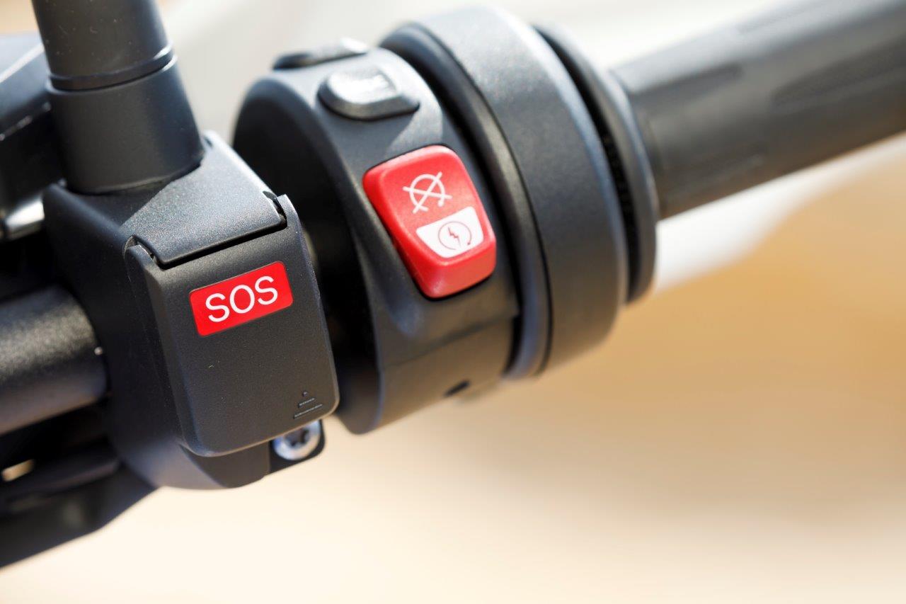

Beitragvon Steini__22 » 09.11.2018, 14:15
Die 2019er RR ist nun im System bestellbar.
Wie sieht das SOS Notrufsystem aus?
Mitbestellen?
Wie funktioniert das? SIM-Karte?
R:

Die Sim-Karte, der Service ist mit drin.
Habe es an meiner K 1600 GT weil ich als Forenchef alles beurteilen/testen möchte.
Extra bestellen, weil man sowieso ein Telefon immer dabei hat, würde ich es nicht wieder.

grundsätzlich muss bedacht werden, dass der notruf nur funktionieren kann, wenn ein mobilfunknetz zur verfügung steht und mit diesem verbunden ist.
manche rt-fahrer hatten bereits die notruf-fehlermeldung mit angezeigtem sos-symbol.
hierzu gab es aussagen wie:
- im ausland würde die notruffunktion noch nicht funktionieren.
- soll an schlechter verbindung liegen.
- soll an einer nicht optimalen verbindung zum netz liegen.
bei dem ein und anderen wurde ein softwareupdate gemacht und der fehler ist weiterhin aufgetreten.
weitere klärungen stehen noch aus.

aktuelle info von einer rt bei der wartung:
fehlerbeschreibung: das notrufsystem hat nicht sichtbar im hintergrund versucht sich in alle verfügbaren mobilfunknetze einzuwählen, diese ständigen einwählversuche führten zur fehlermeldung.
abhilfe 1: neues softwareupdate, jedoch ohne erfolg.
weitere ursachenforschung: das einwählen erfolgt durch die sos-schaltereinrichtung am lenker.
abhilfe 2: austausch der kompletten schaltereinheit, ergebnis steht noch aus.

Es löst aus! Sio wie der VDS-Sensor (valling down sensor) steht als VDS im Display wird der Notruf selbsttätig abgesetzt! Du must also nicht beim Sturz erst raufdrücken arbroller
Bist du aber umgekippt und dir ist nichts passiert kannst du mit dem Knopf verhindern das ein Notruf abgesetzt wird.
Und -siehst du einen Unfall ohne das du verwickelt bist kannst du einen Notruf mit dem Knopf absetzen.
