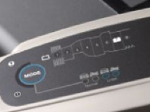

Beitragvon Steini__22 » 07.10.2019, 21:59
Bummelletzter hat geschrieben:Habe mir das von BMW geholt... hat 121 Euro gekostet... aber kann noch nix dazu sagen, weil ich es noch original verpackt in der Garage liegen habe :D
https://www.baum-bmwshop24.de/bmw-batterieladegeraet-lithium-ionen-61432408592-k/
84,90 inkl.
Dieses Ladegerät gibt es aber so nicht bei CTEC
https://www.ctek.com/de/products?category=00000000000000000000000000000000&page=9
unten sind vier Tasten für das Umschalten von Blei / Li Auto / Motorrad
scratch
Habe jetzt zwei CTEC, eins für Li und eins für Blei -bin mit beiden zufrieden -aber zwei.... scratch
