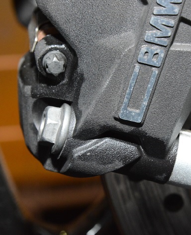

Bild Bild
gerade nachgeschaut: rechter Bremssattel undicht!!!
Nächste Rückrufaktion??? Oh mann!

Beitragvon Steini__22 » 09.01.2020, 16:48
Können bitte alle 19er RRler nach Undichtigkeit an den Bremssätteln schaun?
