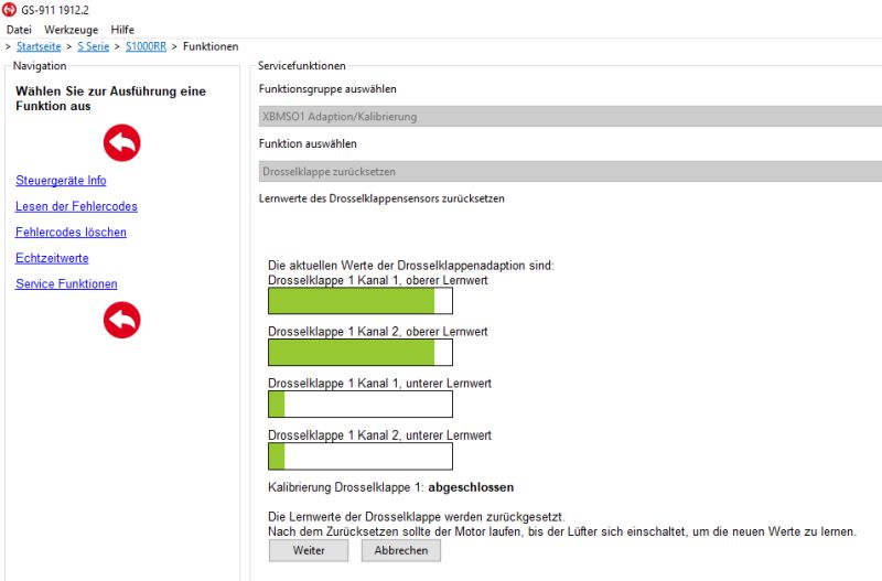

möchte bei meiner S1000RR (K67) die Adaptionswerte der Drosselklappen löschen und neu anlernen.
Ist das mit dem GS-911 Interface möglich ?
Unter der Funktionsübersicht vom GS-911 ist das Löschen von verschieden Adaptionswerten aufgeführt, aber wie werden diese neu angelernt ?
http://www.hexcode.co.za/products/gs-91 ... func_chart
Hat das evtl. schon mal jemand gemacht und kann genau sagen was für die Drosselklappen zu resetten ist und wie dann neu angelernt wird ?

Ich kann auch nur von der K47 (S1000R) berichten, denke dass das Prozedere bei GS-911 immer gleich ist:
1) betreffenden Adaptionswert auswählen und löschen
2) jetzt erscheint ein Hinweis, dass der Motor laufen soll bis zum Einschalten des Lüfters (Motor heiß)
3) die neuen Adaptionswerte sind nun vollautomatisch neu erlernt worden
4) fertig

Adaptionswerte anlernen mit dem GS-911 ging wirklich sehr gut, klasse Teil !
