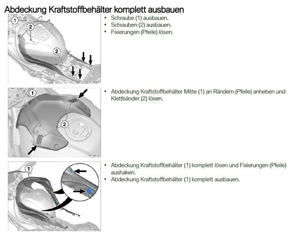

Ich möchte gerne die vordere Tankabdeckung entfernen. Habe die 3 Schrauben entfernt, leider bewegt sich nichts. Gibt es da einen Trick?

Hoffe das hilft....

Ganz vielen Dank, das hat super geholfen. Auf das Klettband muss man erst mal kommen.
