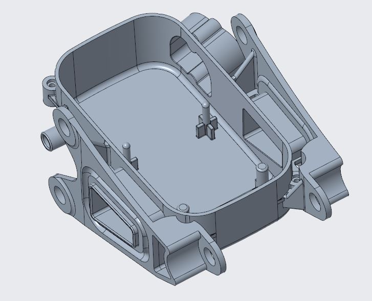

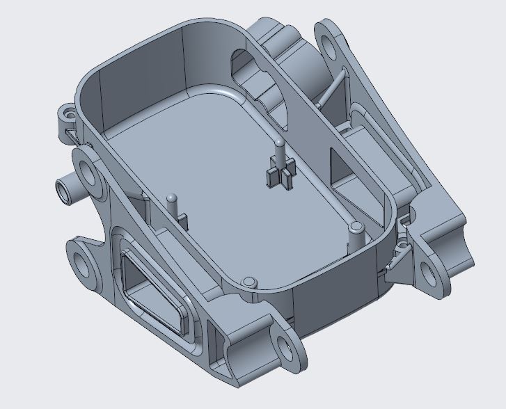

Beitragvon Patrick_P. » 29.04.2021, 08:59
Langsam aber sicher geht es bei mir auch weiter und ich hab mal einen neuen Scheinwerfer-Halter konstruiert.
Dabei hab ich mich so gut es ging, an dem Original Bauteil orentiert.
Für den Protypen muss ich erstmal meinen Drucker wieder fit machen und dann kann ich schauen ob meine Konstruktion passt. :mrgreen:
Den 4-Poligen Stecker hab ich auch bestellt und hoffe das er passt, weil über die Teilenummer hab ich bei BMW nichts gefunden.
Grüß Patrick
