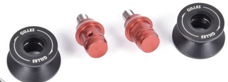

Ich brauche mal eure Hilfe. Habe die Gilles Montageständeraufnahmen PSA2 montiert. Nun muss ich diese für die Montage eines Schwingenschutzes kurz abnehmen. Nur wie ?
Sie bestehen ja jeweils aus zwei Teilen, dem Schraubenkörper und den Rollen. Nach dem Anziehen der Schrauben werden die Rollen aufgesteckt und rasten ein(durch Drahtring in Nut). Und hier liegt mein Problem - wie bekomme ich die Rollen ab um wieder an die Schrauben zu kommen ?
Habe mal ein Bild beigefügt.

Wenn ich mich recht entsinne: Es gibt in den Rollen selbst ein Loch, dort muss ein Draht o.ä. reingesteckt und dann gedreht werden - parallel leicht daran ziehen.
Falls es so nicht klappt, melde dich noch mal hier oder per PN dann such ich die Anleitung raus und mache dir ein Bild davon.
P.s. das Loch siehst du auf an der Rolle ganz rechts von deinem angehängten Bild.

Vielen Dank für die schnelle Antwort. Habe es direkt probiert mit einem Drahtstift, einmal nur in ein Loch und dann durch beide Löcher. Mit dem Stift in einem bzw. Zwei Löchern lässt sich die Rolle nicht mehr drehen. Parallel gezogen hab ich auch probiert.
Wenn du die Anleitung noch hast wäre superklasse. Gruss

Danke an Alex87 ThumbUP mit dessen Hilfe ich das Problem lösen konnte => 3mm splintentreiber durch beide Löcher, dann gegen den Uhrzeigersinn drehen. So wird die ganze Schraube inkl. Rolle abgedreht. Auch möglich: An der Schwingeninnenseite kommt man mit einem Inbus an die Rückseite der Schraube(die Bohrung durch die Schwinge ist durchgängig).
