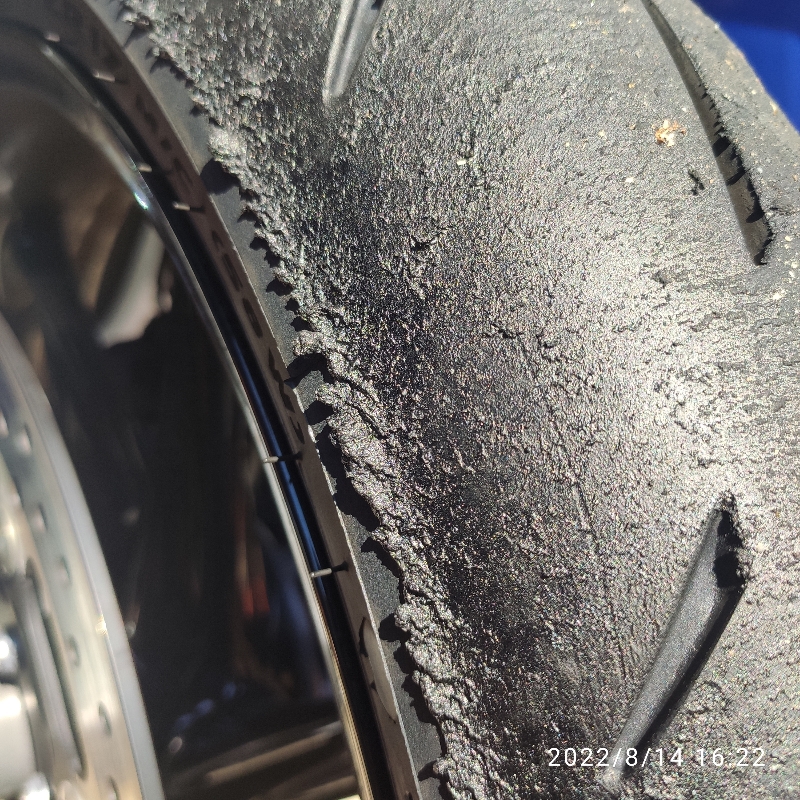

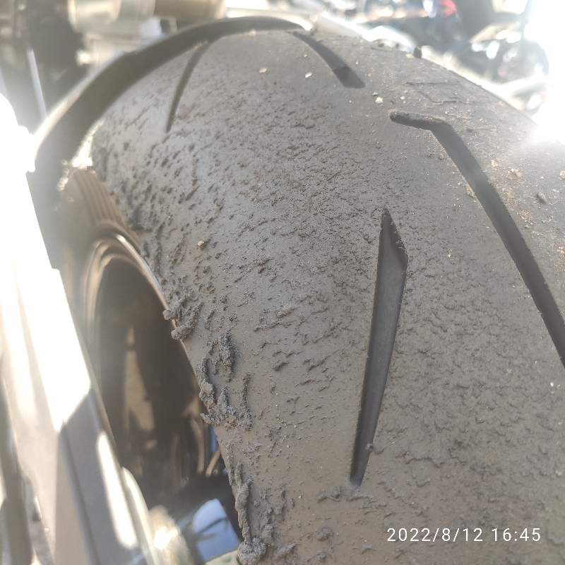

Ich habe gute Erfahrungen mit einem Straßenreifen gemacht. Der Pirelli Diablo Rosso 4 Corsa hat im August bei 30 Grad 2 Tage, 14 Turns super funktioniert (Luftdruck kalt 1,9 / 1,9) und dann bin ich den Satz noch 1500 km auf der Landstraße gefahren.
andi76
Beiträge: 574
Motorrad: 2020 RR, 2023 RR
Re: 2022 Reifenfrage Rennstrecke
Beitragvon andi76 » 30.11.2022, 12:02
Ich bin auch beim Straßenreifen penibel mit dem Luftdruck. Habe den mehrfach täglich nachgemessen. Wenn der Hinterreifen zu heiß wird kann der Rosso 4 Corsa auf der Flanke aufreißen. Hatte plötzlich hinten 2,8 Bar heiß und eine leichte Rissbildung. Luft abgelassen auf heiss 2,3 Bar hinten und es hat sich wieder zugefahren. Vorne hatte ich heiß 2,4 bar als Zielwert. Es war ein sehr spaßiges Event. Ich glaube dass der Rosso 4 Corsa auch noch einen dritten Tag durchgehalten hätte. :clap:
