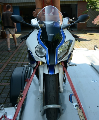

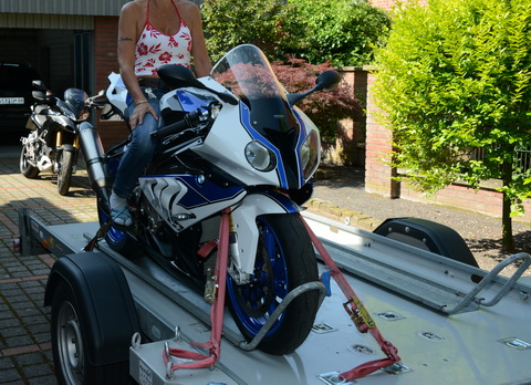

zum zweiten: Bei Heizgriffen nicht unbedingt zu empfehlen.
Beim dritten:

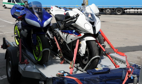

Halte ich nicht so viel von. Ich würde immer oberhalb der Federung befestigen und dann in die Feder ziehen.

zu 1:
Von den Haken halte ich überhaupt nichts! Ich hatte es schon mal gehabt, das bei dem Überfahren einer Bodenwelle das Motorrad in die Federn gedrückt wurde, der Gurt hing durch und die Haken sind einfach auseinander gefallen!
zu 2:
:arrow: Lenkergurt schlecht bei Heizgriffe!
:arrow: Sind die Ösen zu groß und die Abspannpunkte nicht weit genug auseinander schubbert der Gurt an der Verkleidung!
:arrow: es gibt kaum Lenkergurte mit Prüfsiegel, landest du in einer Kontrolle (Police oder BAG) kannst alles stehen lassen!
:arrow: nach Möglichkeit durch die untere Gabelbrücke verzurren -wie in der Bedienungsanleitung der S1000RR beschrieben.
zu 3:
Ansich nicht schlecht, aber Moped federt!
:arrow: Das Verzurren hinten sollte über die Fußrasten oder entsprechende Halter erfolgen, da sonst das Moped hektisch auf dem Anhänger bei Bodenwellen springen kann.
:arrow: zudem kann das Hinterrad wandern da keine Führungsschiene.
Ich hoffe ich konnte weiter helfen.
PS: hinten verzurre ich über die Fußrastenanlage (HP4)

Vergiss den Quatsch mit den Lenkergurten gleich wieder...wie kann man überhaupt auf so ne Idee kommen? ahh
Mein Favorit:
Wippe die sich verschränkt (BSP Powerplus Tools) am besten Fest verschraubt am Boden, muss aber nicht,
Dann 4 Ratschen oder Schnellspanngurte (2 an die untere Gabelbrücke vorn, 2 an soziusrasten, Heckrahmen,...
Die dann etwas in den eingefederten Zustand ziehen und gut is! clap
