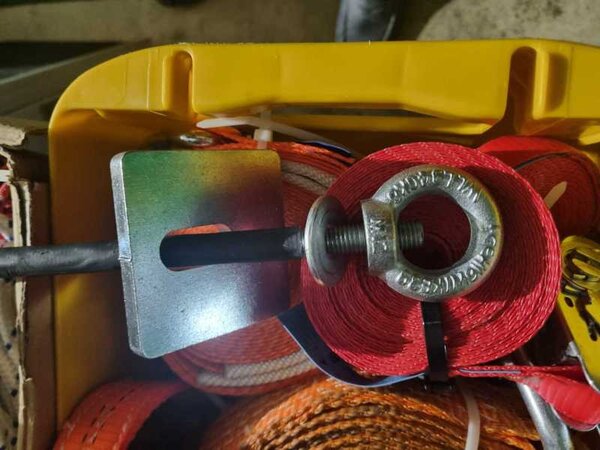

JayJonny hat geschrieben:M12 Gewindestangen?
ja. mit 12/2 schlauch überzogen. 4cm carosseriescheiben. werde in den nächsten tagen das bike mal verladen und verzurren. bin gespannt, wie sich die gewindestange verhält... durchmesser der hohlachse ist links/rechts verschieden...

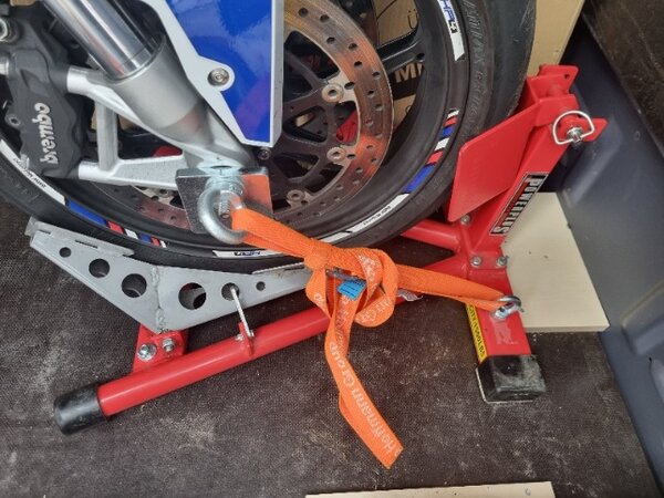

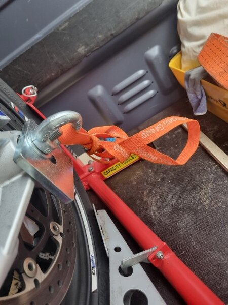

ich war die tage auch in der garage, hab geknipst...
wobei der letzte hinten (sitzbank)nur für mein gefühl war, die kiste stand ohne den auch schon richtig stabil.

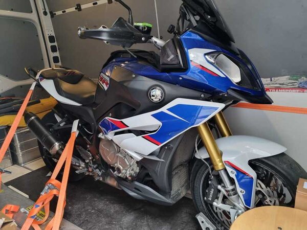

Der einfachheit Halber hab ich alles in M12 ausgeführt.
Eine große Siebdruckplatte als Basis, anti Rutsch drunter, den Rest vorher gebohrt, und dann z.T. mit Hölzern fixiert
Hab 2 Siebdruck Platten, 1x für 1 Mopped , die andere hat 2 Wippen für 2 Moppeds, leicht versetzt...Da haben wir ein wenig rumgespielt, wie Tetris...
Die XR hinten im Sprinter noch links und rechts abgespannt.

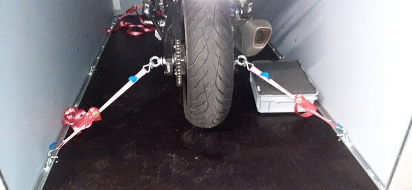

Beitragvon -mat- » 05.11.2022, 16:43

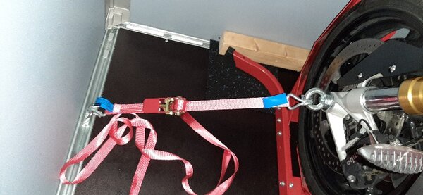

-mat- hat geschrieben:werde in den nächsten tagen das bike mal verladen und verzurren.
voilà!

Beitragvon hoschi » 08.11.2022, 11:41
TOP!passt doch genauso gut.
du könntest sogar a bissl mehr das auge vorne belasten, die zugkraft ist fast in linie mit dem gewinde, ich hab da 90°.

beim ladeschluss auf siebdruckplatte mittels 4x m12 schrauben fixierter wippe,
nebst 3x 2to gurten hinten wackelt nix.

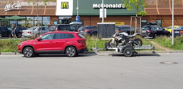

Beitragvon Kajo » 29.08.2024, 18:13
Weiser Elefant hat geschrieben:... Ich habe mir heute einen Kasten Anhänger gekauft,260 cm L 146 cm B. innen gemessen .Für den Garten usw . Mein Hintergedanke war aber schon, dass 2 Motorräder ab und an auf den Anhänger kommen sollten.Eine M 1000 R und eine XR, beide von 2024 .Gehen sie ohne große Probleme auf meinen Hänger ?Ich wäre dankbar für jegliche Tipps .Eventuell ein Film ,habe leider nichts gefunden im Forum .

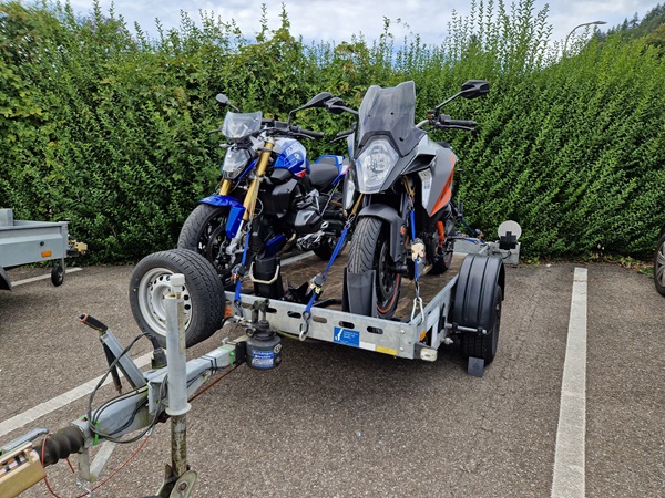

Könnte knapp reichen - einfach mal bei Gelegenheit "verladen". Aber bei einem Kastenanhänger auf jeden Fall mit einem weiteren Helfer.
Mein absenkbarer Anhänger von UNSINN hat bei einer Nutzlast von etwas über 1 t die Innenmaße von 2600 x 1550 mm. Fest montiert habe ich 3 Wippen.
Hier noch ein Bild von der letzten Tour in den Schwarzwald am 3. Augustwochenende. 2 Motorräder verladen zum "Heimtransport.
