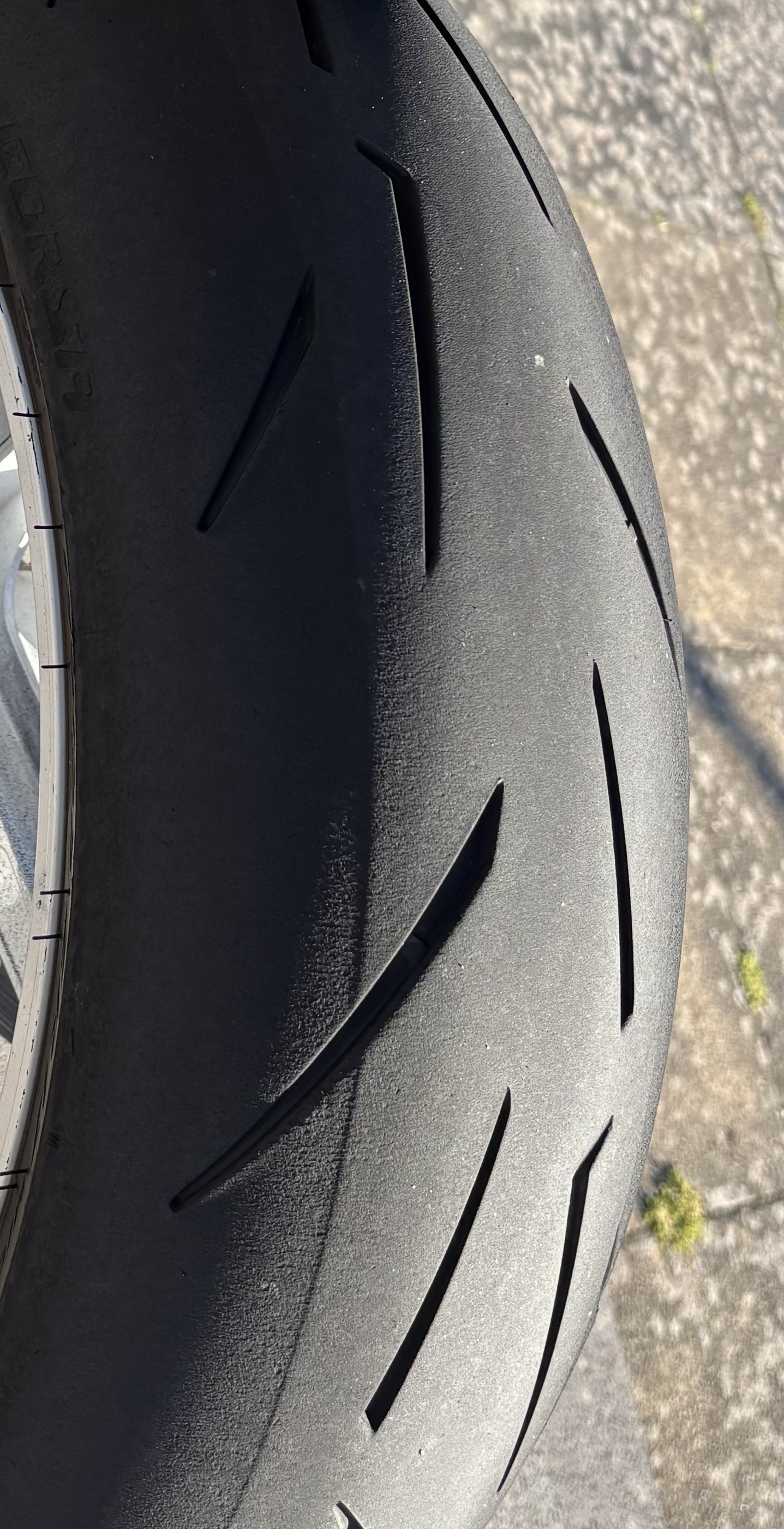

Ich fahre den Reifen seit circa zwei Wochen auf der neuen Hypermotard V2, der Reifen an sich ist super aber nach 1500 km habe ich dieses Verschleißbild. An den Flanken also fast schon weg und eine blöde Kante. Muss super weich sein die Pelle auf der Flanke. Der Reifen hat es ziemlich gekriegt, aber ich dachte dafür ist er gebaut. Und zusätzlich bei einem Hypersport Reifen einen angedeuteten Sägezahn....hm.. Von den Fahreigenschaften finde ich ihn super, die Karkasse kommt mir sehr hart vor aber ich hab noch keinen Vergleich. Als Nächstes kommt bei mir der neue Conti Sport Attack 5 drauf, nachdem was ich hier positives gelesen hab darüber, der hat auch nur eine Mischung dann hab ich auch nicht diese Kante wie bei einem Multi-Compound

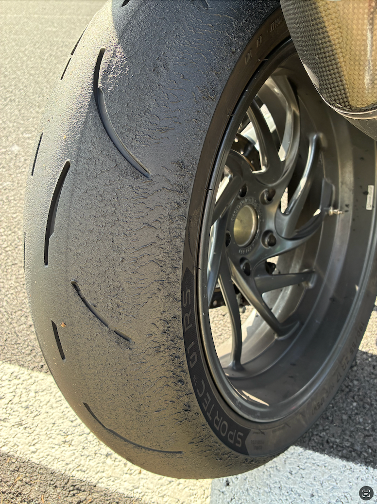

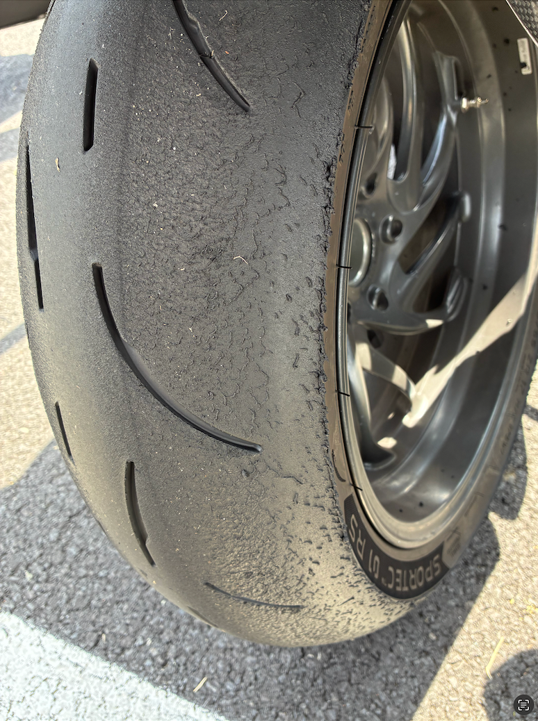

Bei diesen Dual(Multi)-Compound Reifen sehe ich das als normal an. Der weichere Gummi auf der Schulter schmilzt nun mal schneller als der härtere im Zenit. Ich finde den Unterschied allerdings zu krass. Für jemand, der meistens "normal" unterwegs ist und nur ab und an Feuer gibt, mag das sinnvoll sein; ist man allerdings generell sportlich oder gar auf der Rennstrecke unterwegs, macht die härtere Mischung keinen Sinn.
Vergangene Woche beim Nordschleifentraining hab ich wieder mal genau die gleiche Beobachtung gemacht.
nach dem ersten Tag
nach dem zweiten Tag
