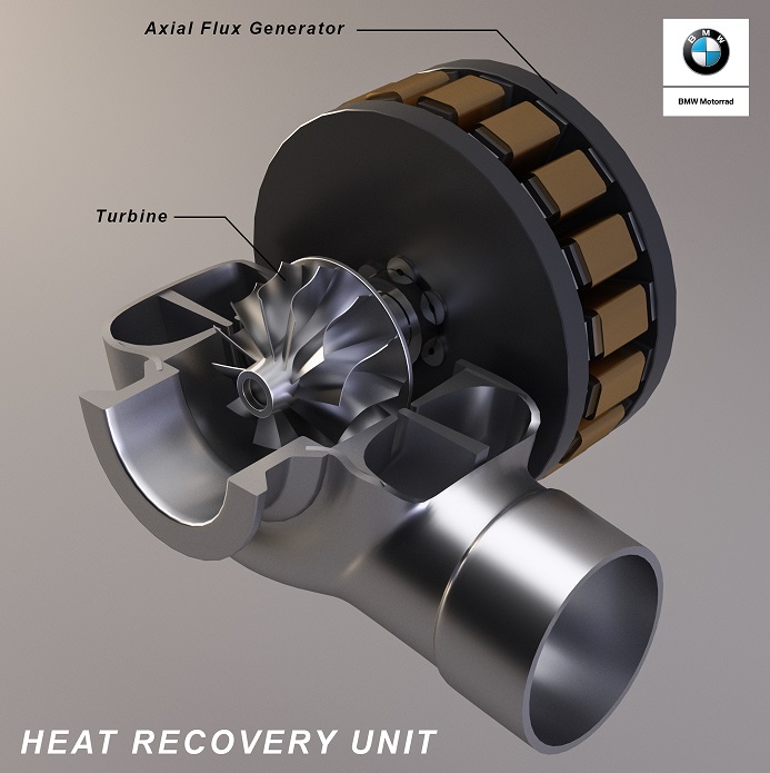

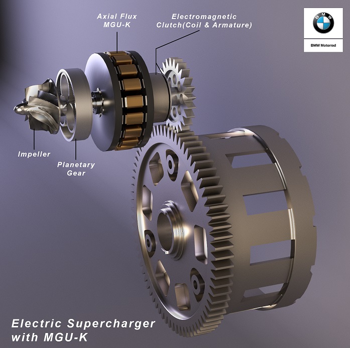

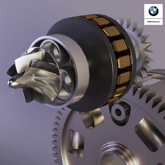

BMW M1000RR Electric Supercharger and HRU
also wenn ich das richtig sehe treibt das Flügelrad im Auspuff auf den Kupplungskorb über eine elektrische Kupplung,
aber wofür ist die Axial Flux-MGU-K?
Zur Stromerzeugung? Also anstatt Lichtmaschine? Oder für zusätzliche kurze Power auf den Kupplungskorb?
Patent E-Turbo ist ja angemeldet.
MGU-K = Motor-Generator-Unit-Kinetic , Energierückgewinnung aus dem Abgasstrang, wird seid 2014 in der Formel 1 eingesetzt.

@Steini: Diese Bilder sind 3D Renderings von dem gleichen Artist der die M1000RR Konzepte gemacht hat. Ich würd da nicht wirklich was technisch hinein lesen.

@Steini_22: Nix mit Auspuff.
Der Impeller verdichtet nur die Ansaugluft! Ein Turbo hätte zwei Turbinen auf der gleichen Welle und benötigt keinen Kraftschluss zum Kupplungskorb.
Zusätzlich ist ein Freilauf und ein Elektroantrieb auf den Renderings zu sehen. Sehr clever, der E-Antrieb gleicht die „Drehzahlschwäche“ und somit das „Turboloch“ aus.

Die Turbine unter dem Motor dient lediglich der Stromgewinnung ;-)
