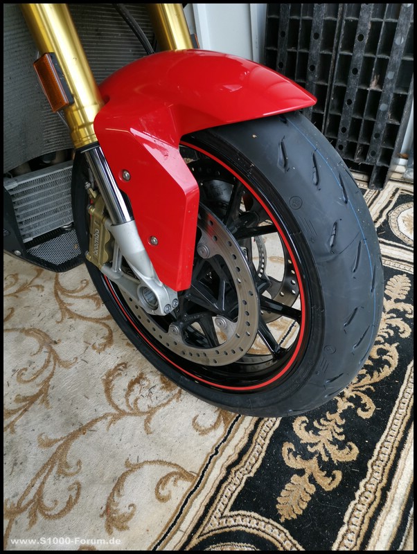

Heute habe ich meine S 1000 R auf "Sommerreifen" umgestellt:
Diesen Sommer auf Power RS - vorne:
Und Power RS+ - hinten:
Bin schon gespannt wie er sich auf meiner S 1000 R macht, hatte den "normalen" Power RS auch schon gefahren.
