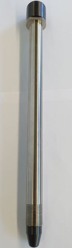

Re: Einführspitzen Steckachse Hinterrad
Beitragvon Uwe 20 » 19.01.2022, 11:24
So sieht das aus wenn es fertig ist.
Teile werden diese Woche noch gefertigt.
Beitragvon Masterdark » 19.01.2022, 11:47
Gute Idee, kann auch beim Vorderrad helfen wenn die innen liegende Abstandshülse verrutscht.

Beitragvon Uwe 20 » 19.01.2022, 13:36
RdS hat geschrieben:echt gute Idee, Hinterradeinbau geht bei meiner alten TL1000 besser :ahh:
ps: gibt es eine möglichkeit den Sattel zu fixieren bei ausgebauten Hinterrad?
Deswegen will ich sowas auch machen.
Der große Pilz dient dann zum ziehen/durchstecken der Achse und gleichzeitig als Sturzpad.
Wenn die Teile fertig und verbaut sind mach ich bei Interesse Bilder und stell sie hier dann ein.
Die Fixierung vom Sattel will ich als nächstes dann angehen.

Beitragvon Uwe 20 » 19.01.2022, 13:54
Masterdark hat geschrieben:Hat jemand den Innendurchmesser der Vorder- und Hinterachse parat ?
Gruß,
Dirk
Falls die gleich sind wie bei der S1R.
Schraubenseite innen 16,05
Schraubenseite aussen 20
die rechte Seite hat 23
Vorderachse hab ich nicht gemessen, da erstmal die hintere Lösung prio hat.
Beitragvon Masterdark » 19.01.2022, 14:50
Uwe 20 hat geschrieben:
Gruß,
Dirk
Da messe ich doch besser mal nach, bei der RR hat die Hinterachse 28mm und die Vorderachse 25mm Aussendurchmesser.
Möchte die Teile auch nur als Montagehilfe nutzen.
