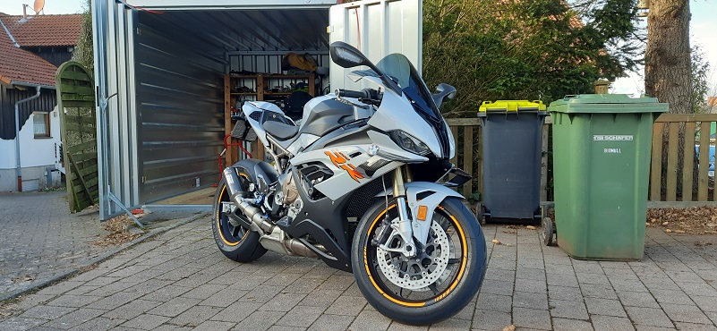

Hey,
wollte mal mein Feedback zu den Winglets von Ilmberger mit euch Teilen.
Habe mir diese im Winter mit einem freundlichen Nachlass bestellt und eingebaut.
Da ich Wert auf Qualität und auch Zulassung bei Zubehör lege war es mir den doch recht gehobenen Preis in erster Instanz auch wert.
Qualitativ kann ich wirklich nichts Negatives berichten, der Einbau mit der zugehörigen Schablone war für jemanden der keine zwei linken Hände hat wirklich einfach.
Die Platte unter der Verkleidung zur Stabilisierung, Halterung, Steifigkeit ist eine gute Lösung und ohne diese würde ich dem System an der dünnen außen Verschalung auch kein Vertrauen schenken.
Natürlich ist es Ärgerlich das man Löcher Bohren muss, aber da mir die Optik wirklich gut gefällt bleiben die Winglets genau da wo sie jetzt sind :D.
Mal ein kleines Bild um das ganze zu veranschaulichen.

Solange es Dir (!) gefällt und die Investition für Dich (!) passt - Glückwunsch. Mein Fall wäre es nicht aber Geschmäcker und Investitionsschwerpunkte sind zum Glück verschieden, meine wollte ich auch nicht diskutieren (müssen) :mrgreen: Von daher: Knitterfreie Fahrt ThumbUP
Aber das Hockenheimsilber (So heisst die Farbe doch oder?) find ich einfach geil :clap:

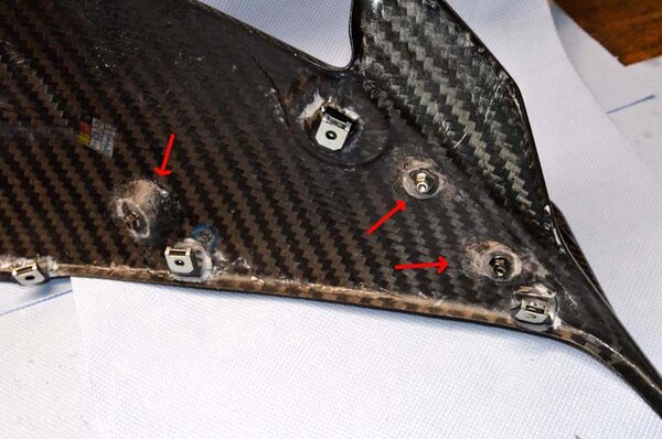

Die 1.299,- € für ein bisschen Optik waren auch mir schlicht zu viel. Hab mir dann welche in Echtcarbon und einer hervorragenden Qualität in Malaysia bestellt. 579,32 € incl. Steuer und Versand. Gutachten gab´s natürlich keines. Vorher mit dem TÜVler klären, Anbau zeigen dann eintragen lassen und gut ist.
Die Platte zum Hinterlegen habe ich mir gespart und einfach aus ein etwas Epoxy und Carbonschnippseln aufnahmen gemacht. Die sorgen dafür, dass die Schrauben sauber aufliegen und verteilen die Kräfte ausreichend.
