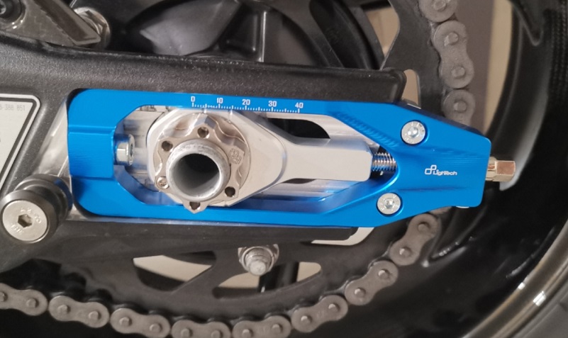

Nun ich habe heute den Lightech Kettenspanner bekommen und gleich montiert dabei habe ich festgestellt, dass die Unterlagscheibe einen zu grossen Durchmesser hat. Ich habe dann nochmals versucht die sehr schlecht kopierte Anleitung zu entziffern und konnte da lesen das nicht die originale Unterlegscheibe verwendet werden soll. Nun wollt ich euch fragen ob ihr hier eine Empfehlung für Unterlagscheiben und Mutter in Zusammenhang mit dem Lightech Kettenspanner habt?
Falls ihr andere Erfahrungen teilen könnt im Bezug auf Unterlegscheiben und Muttern mit kleinerem aussen Durchmesser die trotzdem die Sicherheit gewährleisten hilft das natürlich auch.
Gruss Fäbe und danke für eure tipps im voraus

Falls es später mal noch jemand interessiert, ich habe mir die Achsmutter von Gilles geholt. Diese hat einen kleineren Aussendurchmesser und eine Integrierte "Unterlagscheibe". Die Achsmutter Sicherung ist auch gut gelöst so dass die Sicherheit auch gewährleistet ist.

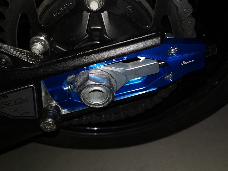

bei meinen Lightech Kettenspannern verwende ich ebenfalls die Gilles Achsmutter, jedoch mit zusätzlicher Titan U-Scheibe im gleichen Durchmesser welche die Achsmutter hat.
Grund hierfür ist: das ich beim anziehen der Achsmutter das weiche Alu der Kettenspanner schonen möchte.

habe die Unterlegscheibe anfertigen lassen von Fa.Titan Riedmeier. Preis war incl. Versand 25€-
