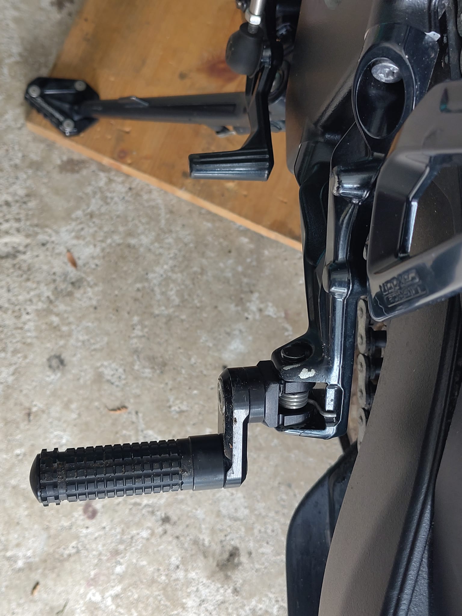

Beitragvon FlorianHoelzl » 29.01.2026, 16:36
Also: Hier nochmal die Fußrasten von Mizu, die zwar mega ergonomisch sind, aber das Bremsen erschweren.
Die gehen halt 22mm raus. Schon echt spürbar.
