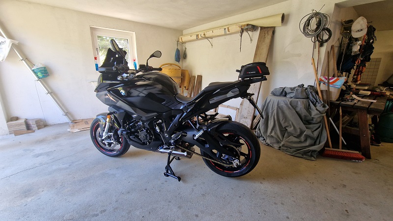

ich hab mir nun auch das gekürzte orig. Heck von Thorsten (ebay Kleinanzeigen) geholt.
Versand am selben Tag, perferkt gearbeitet! Er hat sogar 2 Unterlagscheiben dazugegeben mit passenden Schrauben um den Winkel mit 30 Grad sicherzustellen (ich hab sie nicht verbaut, so hat es 32-33 Grad und liegt noch in der Toleranz).
Für mich die perfekte Lösung da einfach alles original bleibt :)

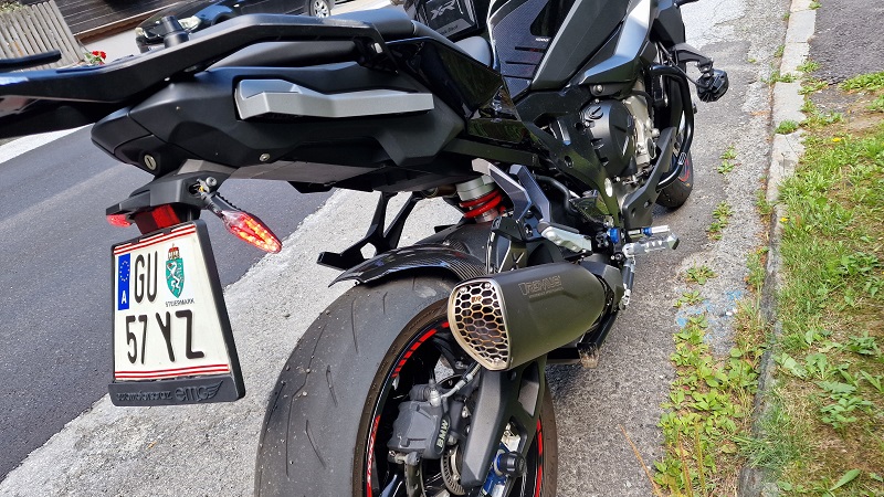

Hallo Andi,
aber sicher doch ;) Ich hab leider nur die 2, hab noch keine wirklichen Fotos gemacht seit ich n paar Dinge umgebaut hab :roll:
ps: nicht wundern beim 2ten wg Blinker und Tafel, leider war das Foto für die Versicherung nach nem Rutscher der kürzlich passiert ist nogo

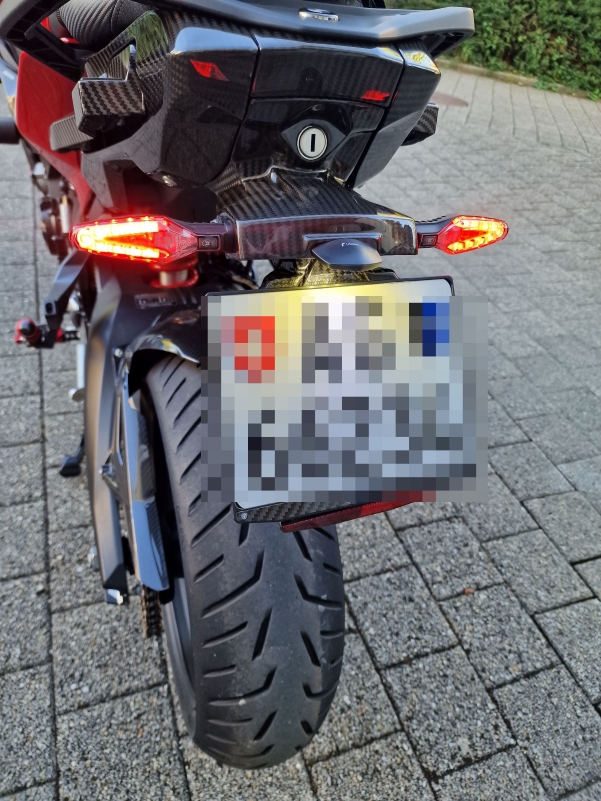

Wie hast Du den Halter von Motea an der Abdeckung verschraubt. Einfach mit Karosserieschrauben in den Kunststoff geschraubt oder mit Gewindeschrauben und Muttern gearbeitet? Falls Letzteres, kommt man von Innen gut an die Stelle ran? Wie lief das Verkabeln? Sind das einfache Steckverbindungen?
ralkas hat geschrieben:Der Zentralständer ist von Bursig ;-)
http://xtcommerce.motorradteile-bursig.de/de/bmw-s1000xr-2019-20-bursig-staender
Beim Heck habe ich vom Originalhalter den Ausleger für Nummernschild und Blinker abgeschnitten. Somit bleibt die Abdeckung an sich erhalten.Anschließend habe ich einen gefrästen Universal Aluhalter von Motea von unten angeschraubt.
Ein wenig Feintunig und ein paar schwarze Schrauben fehlen noch.
Kennzeichenhalter: https://www.motea.com/de/kennzeichenhalter-zaddox-nh2-nummernschildhalter-mit-led-beleuchtung-a030634-0
