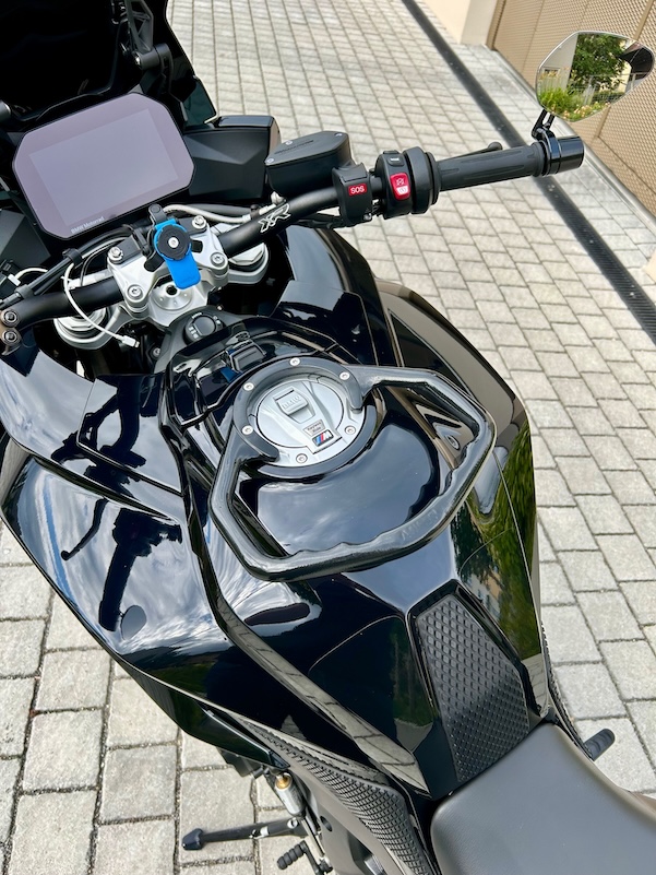

Hallo Gib
Passt alles nicht - der Tankring der K69 ist nicht identisch mit den anderen Modellreihen. Zudem ist der A-Sider Griff "zu kurz". Damit dieser für den Sozius erreichbar ist, musst die diesen verlängern.
Ich habe das Lochmuster und die Ringauflagekontur des A-Sider korrigiert -> Auflage mittels Knetmetall + original-Löcher zugeschweisst, neue gebohrt und den Griff verlängert - siehe Foto.
Ist einiges an Arbeit, aber Sozius/Sozia freuen sich.
