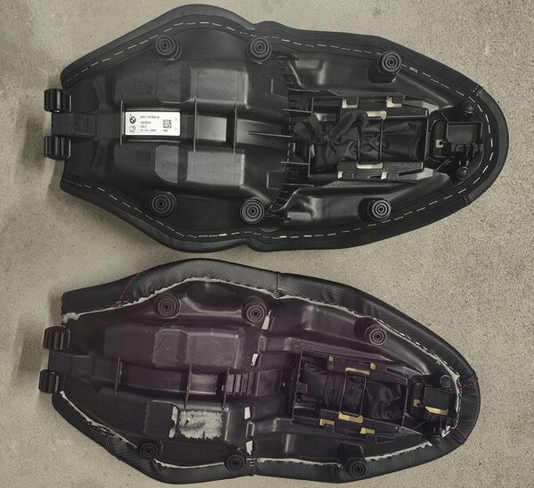

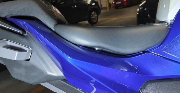

@DaniXR: Vielleicht kannst Du sonst einmal zeigen, wie das bei Dir funktioniert, denn unnütz Geld ausgeben will sicher keiner von uns. Aber an Deiner "hohen" Sitzbank kann es doch eigentlich auch nicht liegen, weil der Unterbau der Bänke, egal ob neu oder alt und dessen Kontaktpunkte scheinen weiterhin die selben zu sein.
Hier die Bilder, es passt nicht zu 100% - ist aber noch niemanden aufgefallen.

Du musst ein Leichtgewicht sein (Neid, Glückwunsch!!). Wenn ich mir vorstelle, dass ich mich mit meinem zarten Gewicht von (natürlich nur aktuell, weil nach dem Mittagessen) 130 kg auf die Sitzbank niederlasse, werden die Kunststoffteile sicher die Grätsche machen... Ich muss daher wohl eher die andere Lösung verfolgen ...

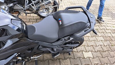

Habe auf meiner XR 2022 die m-Sitzbank 2024 hoch montiert.
Bin sehr zufrieden, Sitzbank passt und ist wesentlich besser als die originale.

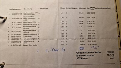

Moin, sorry, hab das erst jetzt gesehen. Nach meiner Info (ein sehr engagierter Mitarbeiter beim Freundlichen im Offakamp in Hamburg hat mir dabei geholfen) ist die Teileliste (siehe Foto) so erforderlich, sonst passen die Seitenteile nicht an die vorhandenen Verschraubungspunkte (diese müssten aber grundsätzlich passen, da zwischen den Versionen der Hauptrahmen nicht verändert wurde).
In den Daten ist natürlich noch die Bank enthalten, die Du ja offensichtlich schon hast. Hoffentlich helfen Dir die Angaben.

Die Liste mit den benötigten Teilen die hier schon gepostet wurden stimmt grundsätzlich.
Bei den Klammern und Schrauben kann man die von den alten Teilen verwenden und man muss nicht alle neu kaufen.
Was definitiv nicht passt sind die Haltepunkte des OBD Steckers,Notrufmodul.
Da muss man etwas improvisieren aber es funktioniert gut.
Ach ja,angefangen hab ich mit der 24er M Sitzbank weil die ja eh auch passt aber richtig schön ist es nicht.
Und deshalb hab ich dann die Verkleidungsteile auch noch gekauft plemplem
In Österreich heißt das dann Sitzbank +Teile knappe 1100€

Danke für die Info. Ja ich finde das mit dem Spaltmaßen auch nicht gerade schön, auch wenn es vielleicht niemand bemerkt. Ich sehe es :ahh:
Hallo, vielleicht gibt es ja auch die Möglichkeit die Sitzbank anzupassen, kenne mich da nicht so aus.
Störend ist ja hauptsächlich der grosse Spalt

So, heute das erste mal ne längere Tour auf der 24er Sitzbank. Mal sehen wie es sich so sitzt.
LG Michi
Mic75hi
Beiträge: 43
Registriert: 18.07.2022, 14:16
Motorrad: BMW S 1000 XR 2023
Re: Sitzbank aktuelle XR auf XR Bj 2020
Beitragvon Mic75hi » 11.03.2025, 07:22
Tja, was soll ich sagen, Sitzbank sitzt sich um Welten besser.
Leider ist sie mir ein bisschen zu hoch, falls jemand Interesse hat bitte melden.
