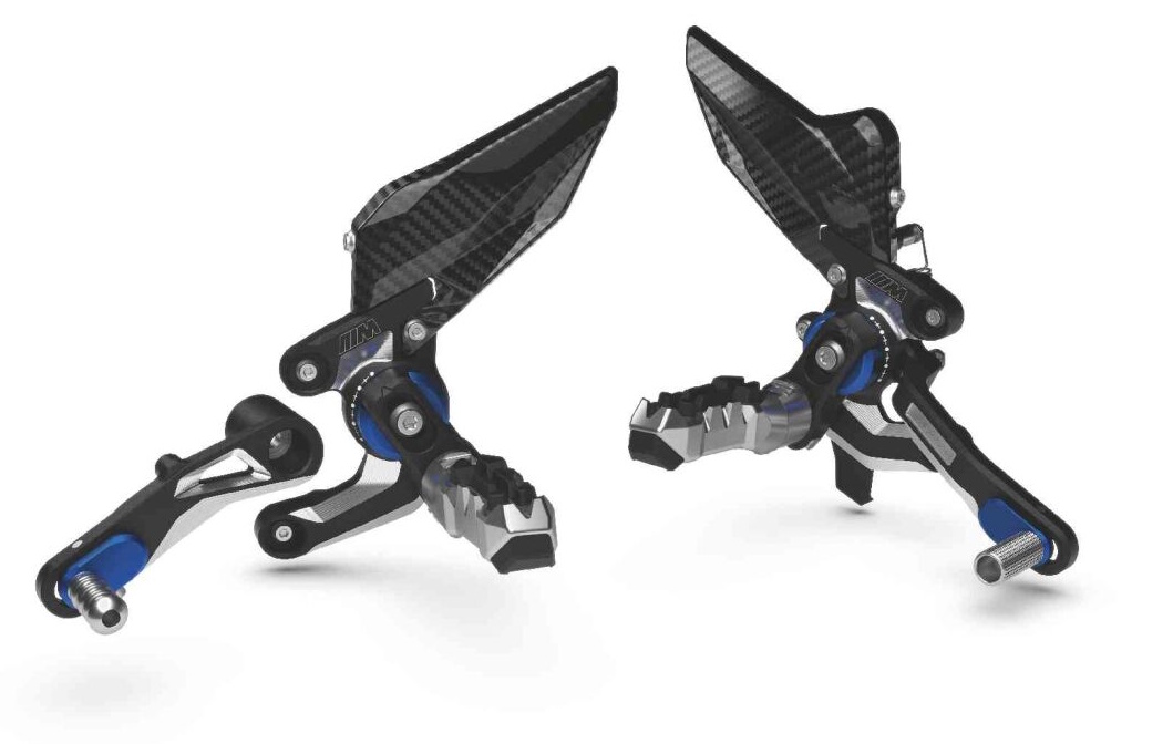

1. Die sog. BWM M-Fussrastenanlage als Original-Zubehör von BMW (da kann der BMW-Händler helfen)

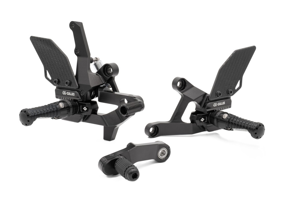

2. Und von Gilles Tooling die VCR38GT2 ( https://www.gillestooling.com/Fussrastenanlage-VCR38GT2-schwarz/VCR38GT2-BM01-B )
Ist ein wenig Geschmacksache, in Funktion sind beide sehr ähnlich und eine Verstellung von Fußbrems- und Ganghebel lassen beide ganz gut zu... Fotos auch anbei... (preislich sind auch beide recht ähnlich, wobei ich glaube, dass auch die BMW-Version von Gilles gefertigt wird...)
Die von Gilles Tooling
Die BMW M Rastenanlage

Gilles ist der Hersteller der BMW Anlage, bei meinen bisherigen Suchen habe ich bei der M1000R anlage festegestellt, dass die Gilles Anlage mehr Einstellmöglichkeiten bietet als die BMW M Anlage. Wie gesagt gilt jetzt nur für die M1000R S1000R. Einfach mal bei Gilles anfragen, die Infomail Adresse antwortet tatsächlich auf Anfragen :)

Hallo Rolf,
also ich fahre die BMW Anlage, weil die Gilles damals gerade erst im Angebot war. Ich bin mal nur eine normale XR mit Standard Rasten / Hebel gefahren…
Ich würde sagen, dass die Einstellmöglichkeiten sehr gut sind (auch recht einfach mit Torx und Drehmoment-Schlüssel verstellbar). Auf jeden Fall ist das Schalt- und Bremsgefühl besser (wobei ich hinten nur wenig Bremse). Da manche Verstellungen immer radial erfolgen, muss man ggf. ein bisschen „rumprobieren“, aber das Gesamtgefühl / Ergonomie ist deutlich besser.
Die BMW hat außerdem natürlich den Vorteil, dass man keine ABE / Eintragung braucht…
