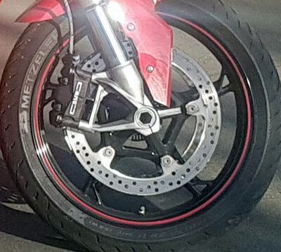

Beitragvon Speedy1 » 09.10.2025, 18:44
Ich wärme den alten Thread hier noch mal auf.....
Bei mir steht bald der Austausch der Bremsscheiben vorn an. Bin mit den Angeboten im Netz bissel überfordert :ahh:
Hat jemand einen Tipp was man im Zubehör-Handel guten Gewissens nehmen kann ?
Wäre für meine 2020er XR (K69) mit dem BMW/Hayes-Bremssattel und Standard-ALU-Rad.
- reiner Strassenbetrieb
- ABE ist Pflicht
Lohnt sich der Aufpreis für eine "Floating" - Scheibe ?

Nimm keine Original , die sind Qualitativ mittlerer Durchschnitt , ich habe die letzten 35 J. immer die guten Halo oder Flame mit Floater von Moto Master verbaut mit DID Sinter Bremsbeläge , ein Gedicht ... 8)
Mit Floater liegt die Bremsscheibe bei ca. 178,-€ inkl. mit ABE (x 2)... ;-) , obwohl die Flame auch schick aussehen , siehe Bild unten auf der KS ... 8)

Meister Lampe hat geschrieben:Nimm keine Original , die sind Qualitativ mittlerer Durchschnitt , ich habe die letzten 35 J. immer die guten Halo oder Flame mit Floater von Moto Master verbaut mit DID Sinter Bremsbeläge , ein Gedicht ... 8)
Vielen Dank Uwe für den Tipp.
Auf meinem letzten Mopped waren auch schwimmende Scheiben.
War schon eine richtig geil bissige Bremsanlage auf der Blade winkG
Dann werd ich die Halo mit Floater mal probieren.
Das hier müsste ja dann die passende Scheibe für K69 mit Alurad und BMW/Hayes-Sattel sein, oder ?
