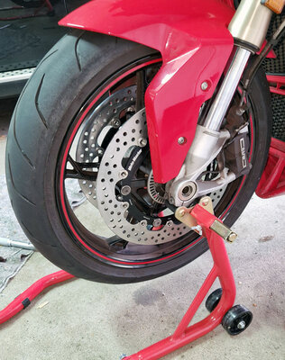

Nimm keine Original , die sind Qualitativ mittlerer Durchschnitt , ich habe die letzten 35 J. immer die guten Halo oder Flame mit Floater von Moto Master verbaut mit DID Sinter Bremsbeläge , ein Gedicht ... 8)
Mit Floater liegt die Bremsscheibe bei ca. 178,-€ inkl. mit ABE (x 2)... ;-) , obwohl die Flame auch schick aussehen , siehe Bild unten auf der KS ... 8)

Meister Lampe hat geschrieben:Nimm keine Original , die sind Qualitativ mittlerer Durchschnitt , ich habe die letzten 35 J. immer die guten Halo oder Flame mit Floater von Moto Master verbaut mit DID Sinter Bremsbeläge , ein Gedicht ... 8)
