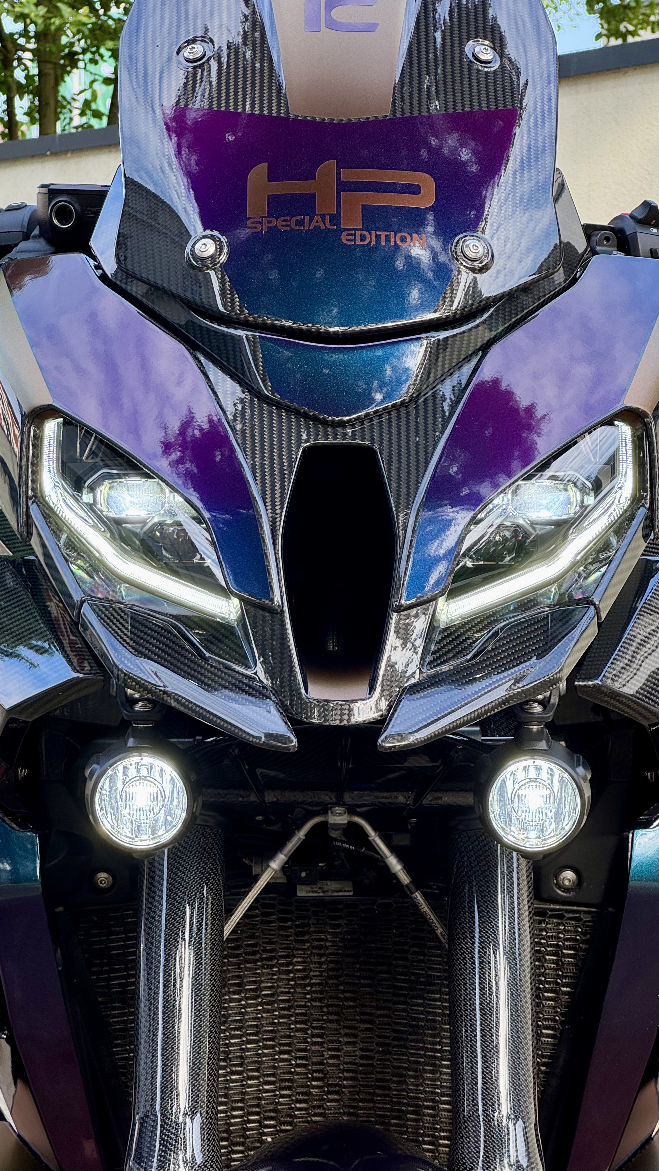

Sie ist optisch auf M umgebaut = alle Anbauteile und Flügel. Daneben die Bremsanlage der M + eine optisch angelehnte Feder, die muss gepulvert werden, da die XR andere Federwege hat. Natürlich vergesse ich die Carbonfelgen nicht.
Ziel war es, ein Bike zu erschaffen, an dem so viel Carbon wie möglich verbaut ist (ja, ich weiß, für den Kupplungsdeckel musste wieder etwas ab). Gleichzeitig sollten Sachen verbaut sein, die nur für dieses Bike hergestellt wurden, und die M-Optik stand auch im Lastenheft.
Für mich ist das Ziel erreicht und damit kann sie verkauft werden. ThumbUP Ein neues Projekt ist in meinem Kopf.
Meine XR hat die Vorzüge des M-Designs und die Variabilität und Tourentauglichkeit einer S. Die Leistung der M brauche ich nicht, 165 PS sind mehr als ausreichend für die Straße, und dort wird sie ausschließlich bewegt.
Grüße Hans

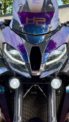

By the way, die neuen Zusatzscheinwerfer mal in Funktion winkG
