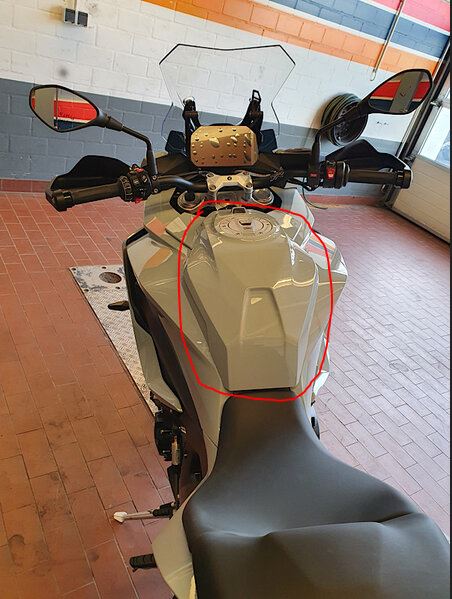

Da muss definitv was geändert werden, wie kann man das dem sonst so gelungenem Bike nur antun plemplem
Weiß jemand ob das Teil abnehmbar ist? Dann wird es gedippt, wäre zumindest meine erste Maßnahme

ich sehe da vier Schrauben zum Lösen. Ob das alles ist weiß ich nicht. Du scheinst der einzige zu sein dem das nicht gefällt, bis jetzt habe ich nur positives gehört, selbst von Leuten die mit dem schwarzen Teil rum fahren. Vielleicht tauscht ja einer mit dir.

4 Schrauben... klingt gut. Danke Wolfgang. Mit meiner Meinung zum Design bin ich aber nicht der Einzige.

Mir persönlich gefällt die Blende in schwarz auch deutlich besser.
Demontieren ist recht einfach. 4 Schrauben raus und dann von unten bei der Sitzbank her drunter greifen und ausclipsen.

Ich finde es lackiert auch ziemlich hässlich und obwohl ich die schwarze Abdeckung habe, werde ich das gegen Carbon tauschen sobald Ilmberger die Artikel fertig hat.
Zur demontage wurde schon alles korrekt gesagt.
Sitzbank runter, da sind die ersten zwei schrauben, die anderen beiden befinden sich unter dem kleinen Deckel den man oben an der Abdeckung öffnen kann. Dann ist es noch 6x geclipst. 4x oben vor dem Tankdeckel, 2x ungefähr mittig. Wenn du vorsichtig bist, geht dir da nichts kaputt.

Danke Nexilis, klingt nach easy going... ist das Teil aus Kunststoff? Ja oder

Ja das Cover ist aus Kunststoff

Sehr gut, dann kommt Sprühfolie drauf
