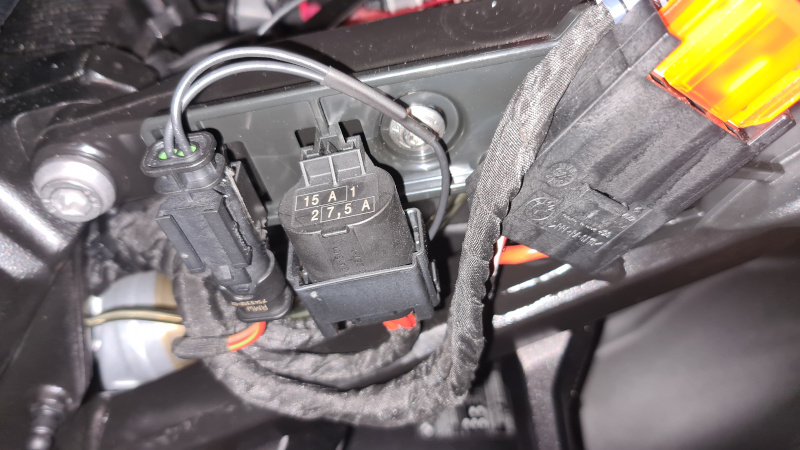

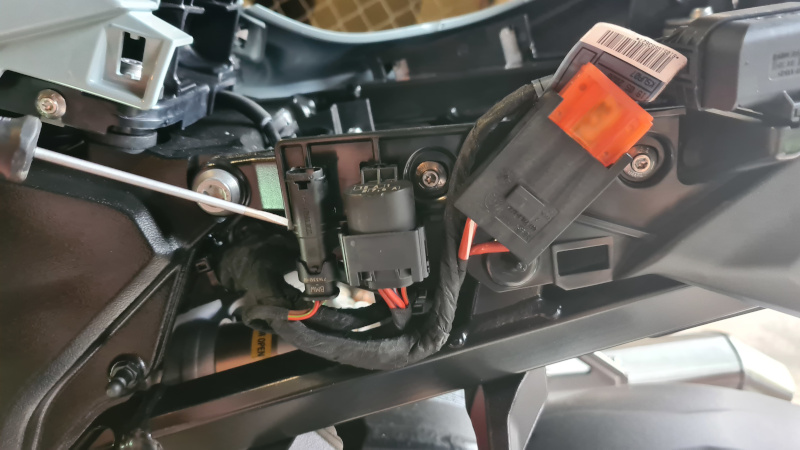

Ich habs mir gestern mal angeschaut.
Den Stecker habe ich unter der linken Seitenverkleidung gefunden - vielen Dank für den Hinweis.
Dieser ist auch mit Zündung geschaltet.

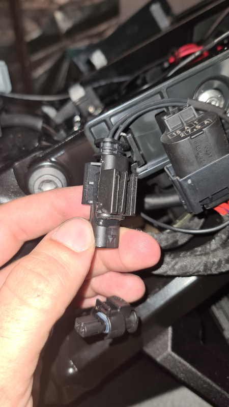

Leider passt der bisherige Stecker für Sonderzubehör bei BMW 1-1703498-1-PT von Fa. TE nicht an der S1000XR, da zumindest die Fahrzeugbefestigungs-Rastnase des TE-Steckers eine andere ist als die, die fürs die XR gebraucht wird.
TE-Stecker für bisherige BMWs:
Nach Recherche mit der Teilenummer auf dem Steckergehäuse ist der notwendige Stecker wohl einer von der Fa. Hirschmann. Leider habe ich noch nicht gefunden, wo man diesen Stecker als Privatperson vorkonfektioniert (also inkl. Steckerpins und Dichtstopfen und n Stückchen Kabel) kaufen kann. :ahh:
Hirschmann-Stecker für neue S1000XR
https://german.alibaba.com/product-detail/2-pin-male-and-female-connector-hirschmann-automotive-housing-872-863-561-a-051-545-14-28-705-165-60687723713.html
Ich habe jetzt mal den Stecker von TE bestellt und probiere aus, ob zumindest das Innenleben des Steckers kompatibel ist. Dann muss ich halt auf die Originale Anbindung des Steckers an den Rahmen verzichten - Kabelbinder und gut :)

Steckerposition

Der Stecker von TE ist angekommen und passt von den Kontakten und dem Innenleben (Steckkulisse) an den Fahrzeugstecker. Lediglich die Befestigungskulisse ist eine andere.
Habe nun schlussendlich die vorhandene Blindkappe der Länge nach geteilt und mit 2K Kleber an die Rückseite des TE Steckers geklebt.
So sitzt der Stecker wie vorgesehen am Rahmen / Steckerhalter und der Oiler ist über eine saubere Trennstelle mit dem Fahrzeug verbunden.
Ergebnis
TE Stecker mit angeklebtem Originalblindstecker
