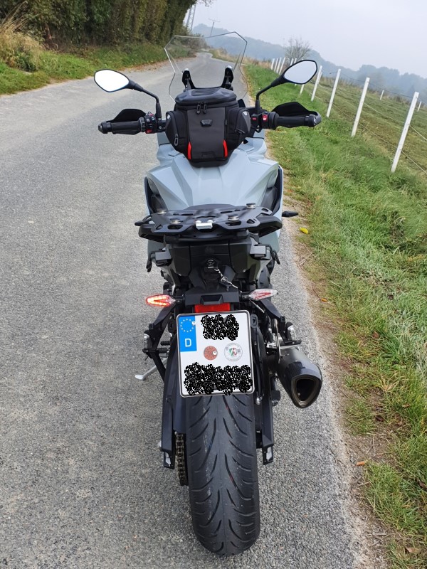

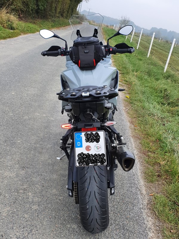

Moin,
ich finde den Ständer nicht zu kurz. Das Motorrad steht schon nicht soooo steil, trotzdem stabil und das auch mit Koffern dran. Das Foto zeigt die SXR noch ohne die Ständerfußverbreiterung, die ja auch eine leichte Erhöhung bewirkt.

so wie das ausschaut stehst Du an einem Berg.

Auf dem Bild sieht das gar nicht so schlimm aus scratch

weil der Horizont nicht gerade ist.

Mist, aufgefallen, dass das Bild "schief" ist. Berge gibt es bei uns aber nicht :lol:

Darf ichs drehen ? scratch

Gerne, aber wahrscheinlich ist's mit dem Bild drehen nicht getan, die Perspektive wird wahrscheinlich die Schräglage trotzdem verzerren. Ich gehe heute nochmal gucken und ggf. messen und mache nochmal ein "richtiges" Foto :D
