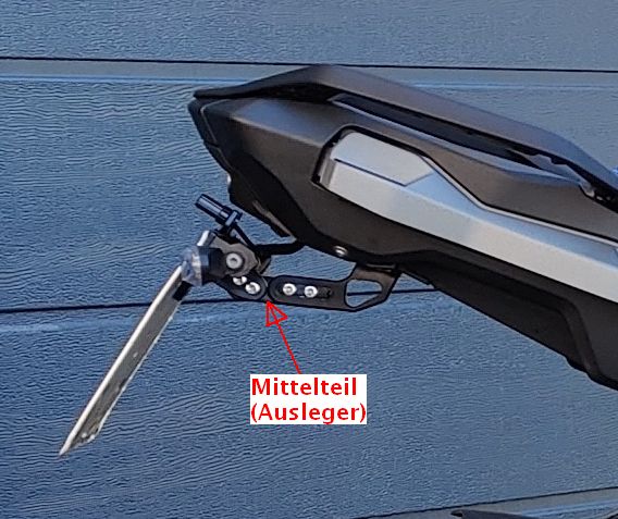

ralkas hat geschrieben:Der Zentralständer ist von Bursig ;-)
http://xtcommerce.motorradteile-bursig.de/de/bmw-s1000xr-2019-20-bursig-staender
Beim Heck habe ich vom Originalhalter den Ausleger für Nummernschild und Blinker abgeschnitten. Somit bleibt die Abdeckung an sich erhalten.Anschließend habe ich einen gefrästen Universal Aluhalter von Motea von unten angeschraubt.
Ein wenig Feintunig und ein paar schwarze Schrauben fehlen noch.
Kennzeichenhalter: https://www.motea.com/de/kennzeichenhalter-zaddox-nh2-nummernschildhalter-mit-led-beleuchtung-a030634-0
Passen die Seitenkoffer auch noch, oder sind dann die Blinker im weg?

Beitragvon ralkas » 08.03.2021, 19:41
In der jetzigen Ausführung passen keine Koffer dran aber das Mittelteil (Ausleger) des Kennzeichenhalters ist variabel und geschraubt.
Meine Überlegung war, dass ich mir einen entsprechenden längeren Ausleger anfertigen lasse und diesen dann bei Bedarf austauschen kann. Somit wäre auch eine Nutzung von Koffern mit wenig Aufwand (4 Schrauben) möglich.

Beitragvon maierer » 09.03.2021, 09:47
ralkas hat geschrieben:In der jetzigen Ausführung passen keine Koffer dran aber das Mittelteil (Ausleger) des Kennzeichenhalters ist variabel und geschraubt.
Das ist eine gute Idee, wenn es klappt.

Re: Kurzes Heck
Beitragvon Gixxer46 » 10.03.2021, 01:18
Dann sollte der Kabelstrang dementsprechend lang sein...
