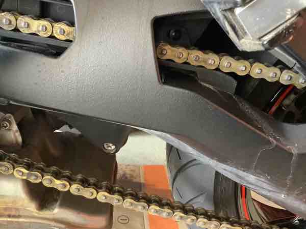

florianlaux hat geschrieben:Habe gerade meine vom [emoji16] abgeholt - diese Kunststoffschiene für die Kette wurde montiert.
Hast Du ein Foto von dieser Kunststoffschiene für uns?

So schaut das Teil aus

Beitragvon Sehrz07 » 16.06.2021, 15:14
florianlaux hat geschrieben:Bild
Habe letzte woche 2021 bekommen ohne dieses teil [emoji12] M kette!

Beitragvon florianlaux » 16.06.2021, 15:19
Ab Produktion Juni ist das wohl serienmäßig verbaut - dann wurde Deine wohl vorher produziert

Beitragvon Carlofant » 17.06.2021, 07:32
Guten Tag zusammen.
Es wäre wirklich deutlich besser, wenn ihr die Bilder nicht immer, so nah fotografieren würdet. Dann kann jeder selbst soweit rein zoomen, wie er möchte und man sieht genauer, wo sich was befindet.
Zudem werden die Bilder auch schärfer. Ich kann mit dem Bild , kaum was anfangen und finde das echt schade.

Beitragvon florianlaux » 17.06.2021, 08:10
In dem Fall muss man nah ran weil sonst die Soziusrasten im Weg sind

Beitragvon florianlaux » 17.06.2021, 08:12
Und man sieht das Kunststoffteil ziemlich gut finde ich

Beitragvon Mombi » 17.06.2021, 09:21
Diese Schiene ist bei meiner 04/21 auch schon verbaut , aber das klappern ist nicht weg sehr heftigst auf Kopfsteinpflaster ich denke es ist der Hauptständer , der Schutz wird meiner Meinung nach nur die Beschädigung an der Schwinge vermeiden.

Beitragvon florianlaux » 17.06.2021, 10:13
Hast Du die Schiene nachrüsten lassen?
Zu 4/21 habe es die noch nicht am Werk

Beitragvon Mombi » 17.06.2021, 11:15
04/21 definitiv montiert

Beitragvon florianlaux » 17.06.2021, 11:29
Sieht man Nichtraucher diesen Billd die Nachrüstschiene ist Oben

Beitragvon Mombi » 17.06.2021, 11:52
Oje ja jetzt sehe ich das auch , dann habe ich die Schiene auch nicht
