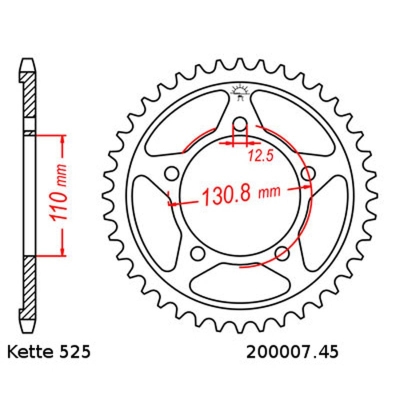

Re: Kettenblatt wie bei der...... ?
BeitragVerfasst: 21.09.2020, 14:13
von Speedy1
Kettenblatt hat sich zum Modelljahr geändert.
Siehe Grafiken.
Gruss Speedy1
BJ2019
