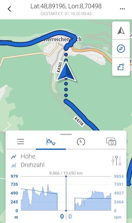

Bin heute eine kleine Runde gefahren und nach ca 100km hörte ich plötzlich ein Knack im Headset... Musik war weg. Der Blick auf den Tacho offenbarte: alles dunkel. Tacho aus. Motor lief noch und reagierte auf Gasbefehle.
Kurzen Moment später: Aufstartanimation und alles wieder da. Bluetoothverbindungen wurden wieder hergestellt und weiter gings als wenn nichts gewesen wäre.
Lediglich Trip 2 und alle Daten aus dem Sporttacho wurden zurückgesetzt.
Da der Tacho ja nun schon sehr breit eingesetzt wird die Frage: Ist so ein Verhalten bekannt?
Danke euch vorab.

Habs dem Freundlichen gesagt, er hats aufgenommen. Zusammen mit dem Screenshot. Mehr nicht. Hab auch keine weiteren Infos mehr bekommen. Muss aber auch dazu sagen dass es bisher nur ein mal auftrat und ich nicht mehr weiter dran gedacht hab. Gibs doch deinem Freundlichen auch mal weiter. Vielleicht weiß er ja schon was?!
