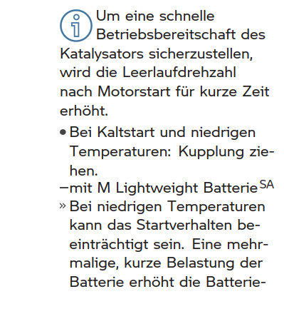

Beitragvon Saschmich » 01.04.2022, 12:03
Gruß Sascha
