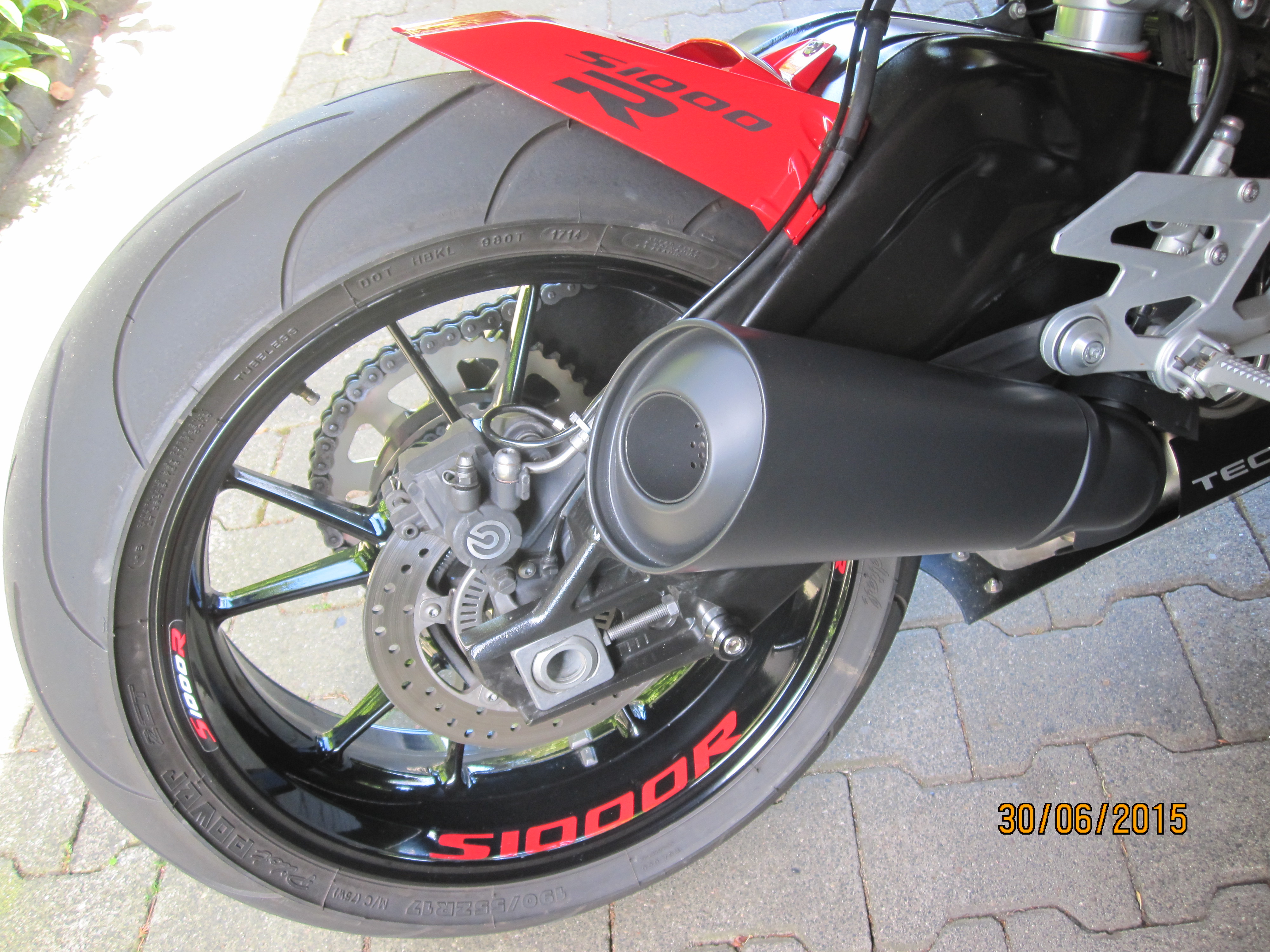

Hallo zusammen, gibt es hier Mitglieder die an ihrem Endschalldämpfer eine Pulverbeschichtung vorgenommen haben?
Ich meine ich hätte hier mal ein Bild gesehen? Hält das auf Dauer? Habe über einen anderen Schalldämpfer nachgedacht aber scheint ja soundtechnisch nicht viel zu bringen. LG Michi

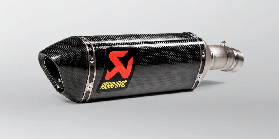

Der sieht ja super aus, aber Klang soll ja gleich bleiben und nur für die Optik 800 Euro scratch

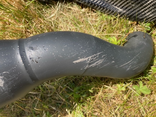

Ich hatte jetzt 2x SC Project S1 auf meiner alten Maschine, bei beiden bröselte mit der Laufzeit die Pulverbeschichtung ab.
Aus meiner Erfahrung heraus, würde ich sowas nicht machen lassen und auch nicht mehr kaufen ;-)
Der ESD der RR sollte ähnlich "heiss" werden...
Meine Subjektive Meinung.... kann ich nicht empfehlen.
Bild ist von meinem ersten (knapp 4k km gefahren), die Umfallschleifer denkt ihr euch weg, die Punkte sind einfach abplatzer von der Beschichtung.

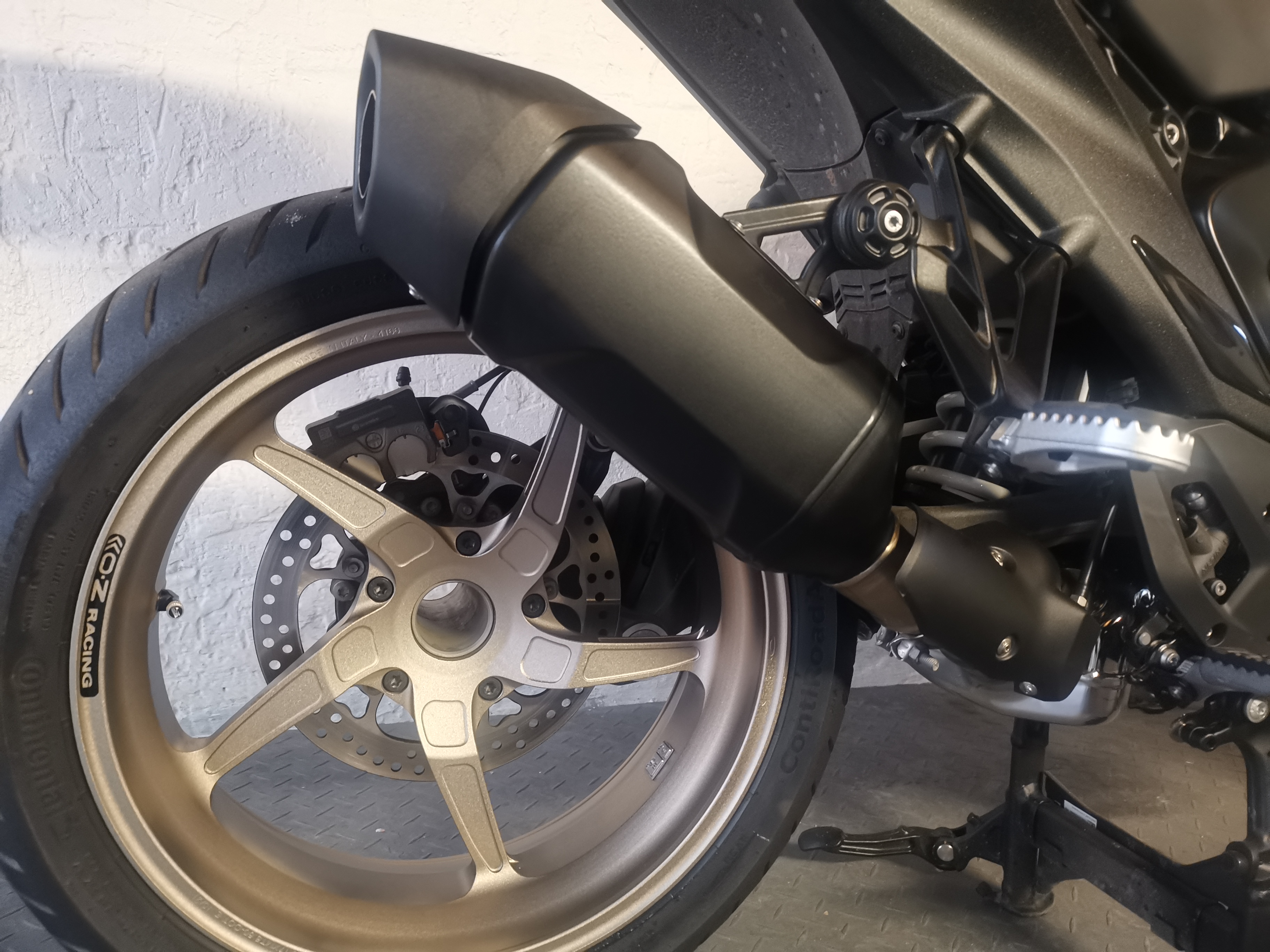

kann eine Keramikbeschichtung empfehlen, meine hält seit mittlerweile
fast 10 Jahren ohne irgendwelche Veränderung der Optik oder der Oberfläche.

ein Freund hat an seiner Fireblade vor vielen Jahren Ofenlack hergenommen. Hält bisher top :)
