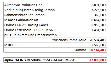

Ich hab mal "gerechnet":
Noch Fragen?
mindestens 10.000 Schleifen draufzahlen!

Beitragvon Pepic-Motorsport » 25.09.2022, 11:46
[quote="Steini__22"]Ich hab mal "gerechnet":
Noch Fragen ?
[quote]
Ja ich.
Warum sind in deiner Rechnung die fehlenden Teile der RC-STK-M zur Serien M1000RR nicht mit aufgeführt ?
Original M Verkleidung, Schloßsatz, Auspuff Anlage, Fahrwerk, Fußrasten, Lenker und alles andere was noch umgebaut wird.
Oder gibt es die Teile noch mit dazu?

Beitragvon Steini__22 » 27.09.2022, 08:01
Das ist nur eine grobe „Überschlagsrechnung“ Natürlich die Frage Verkauf der Originalteile. Dann noch der Kleinkram wie Gabelbrücke, Quickshifter, Lenker etc. Entscheidend ist aber erstmal wie BMW sich entscheidet. Das Motorrad steht noch beim Freundlichen und zur Endlösungsfindung kommt einer aus München. Bei der Nachfrage beim Racesupport auf der BMW-Internetseite kam Mail zurück mit Verweis auf alpha

Beitragvon Heli » 27.09.2022, 10:32
Die ja schon überschlagsmässig komplett falsch ist, da sich bei so einem Umbau kein Mensch das BlingBling Paket zur M dazukaufen würde (-4700€) und die RC-STK-M "nur" eine TTX25 cartridge und keine FGR250 Gabel (-3000€) hat.
