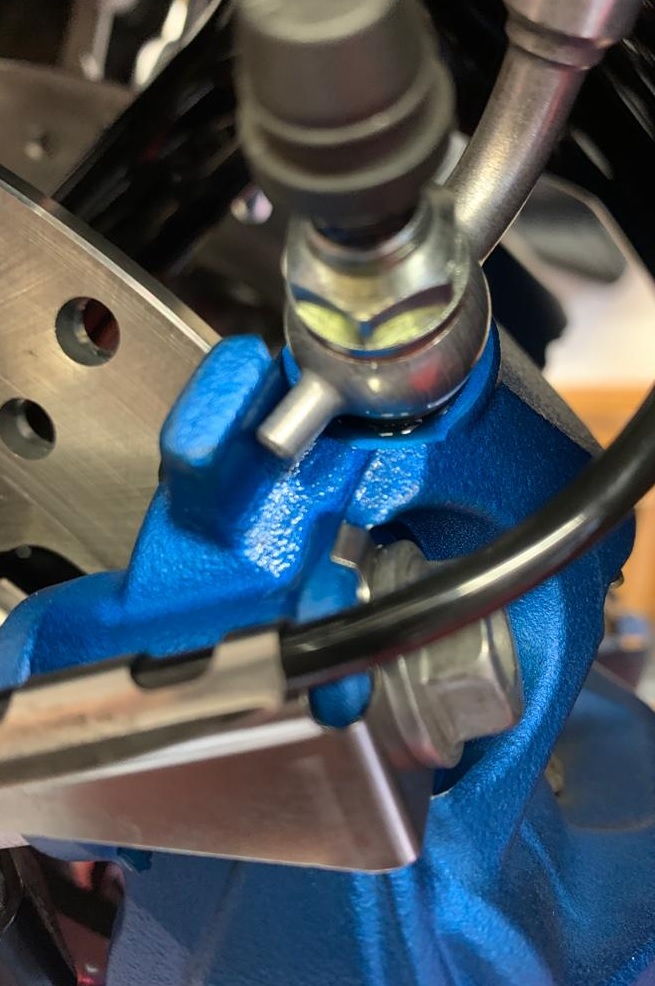

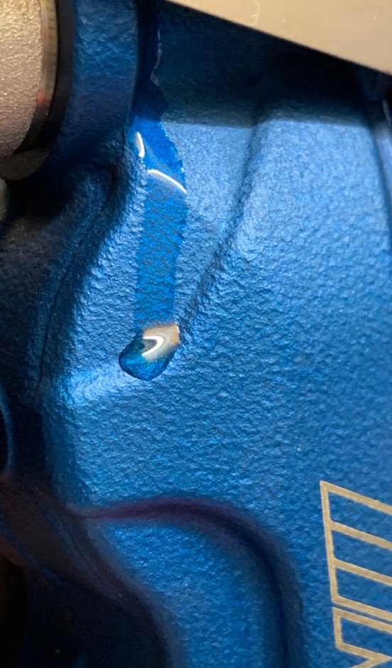

Nachdem ich Freitagabend die M1000RR abgeladen habe und die austretende Bremsflüssigkeit entdeckt habe, habe ich die Bremse auf Druck gesetzt und es trat noch mehr Bremsflüssigkeit unterhalb des Fittings aus. Ich habe Bilder gemacht und die an meinem Servicetechniker geschickt:
Samstag früh 9:00 Uhr stand er mit seinem Privatbus vor meiner Garage!!!
320 km! Wir haben Entlüftungsschraube und Fittingschraube überprüft: alles Fest und trotzdem läuft Bremsflüssigkeit aus. Das Motorrad hat er dann mit genommen und steht nun wieder in der BMW Werkstatt.
Ein TSARA-Fall (TSARA ist das neue Online-Fallmeldesystem von BMW ) wurde angelegt.
Der Planschlag an der Radnarbe war bei mir 0,08mm. Die Zuliefertoleranz liegt bei 0,04.
Die Alte Felge,Bremsscheibe und Beläge werden zu BMW geschickt.
Für meine T-Drive bekomme ich eine Gutschrift von 300.- € (EK BMW Bremsscheiben) und die M Performance Bremsbeläge (sind auch lieferbar)
Die Undichtigkeit der Bremse und das Durchziehen der Bremse bis am Lenker wird Montag überprüft. Kann eigentlich nur Luft im Bremssystem sein -der Bremspunkt des Handbremshebel hat ja einwandfrei funktioniert.
Wie kann hier Bremsflüssigkeit bei gezogenen Bremshebel austreten wenn Entlüftungsschraube und Hohlschraube ordnungsgemäß angezogen sind?

Beitragvon Viper » 25.07.2021, 17:28
@Steini_22:
Sind die richtigen Dichtscheiben oberhalb und unterhalb des Fittings verbaut?
Falls nein, ist die Holsschraube unter Umständen zu lang, steht am Ende des Gewindes innerhalb des Bremssattels an und erzeugt beim Festziehen das korrekte Drehmoment. Trotzdem ist danach das System nicht Dicht.
Lieber Gruss
Paolo
Viper
Beiträge: 290
Registriert: 01.02.2010, 17:39
Wohnort: Woman Field ;-)
Motorrad: S1RR
Re: M 1000 RR Bremsrubbeln
Beitragvon Viper » 25.07.2021, 17:32
Nachtrag: Auch wenn die Leitung/Schraube einmal gelöst wurde, müssen die Dichtscheiben erneuert werden! Diese werden zusammengedrückt und sind nur einmal zu verwenden.
Lieber Gruss
