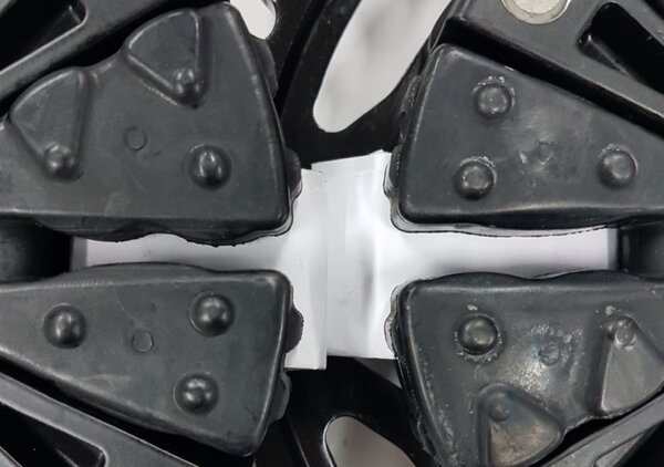

Beitragvon BüMa » 02.11.2021, 16:10
Verschschleißteil stimmt schon, wobei früher hielten die gefühlt ewig. Ok, ist heute auch ne andere Leistungsliga die da an
der Kette zerrt.
Aber nach knapp 500km währen der Einfahrzeit darf da gar nix verschleißen oder sich setzen.
Die waren auch nicht verschlissen. Es waren keine Spuren erkennbar, da war nix verquetscht oder so. Die Teile sahen aus wie
nach der Fertigung.
Erkennt man evtl, auf dem Bild. Links neu - rechts alt.
Anyway, jetzt ist alles neu, mal sehen wie es sich nächstes jahr verhält.
