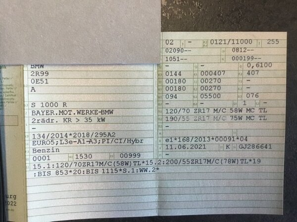

Beitragvon mustermann » 26.03.2022, 06:45
psycho.seli hat geschrieben:Vorne drin steht 190
Bei Bemerkungen steht der 200/55—17 ( im Brief und im Schein )
M Paket mit Schmiedefelgen
So viele unterschiedliche Aussagen ….als ob noch keiner irgend einen reifen gewechselt hätte … die gibts doch schon ein Jahr
OK. In meinem Fahrzeugschein steht z.B. nur der 190er und der 200er nur als freigegebene Alternative in der COC.
Steht in eurem Schein oder der COC, der 200er in einem Zusammenhang mit den Schmiedefelgen?
Denn dann würde auf den Schmiedefelgen nur der 200er zulässig sein.
Ich müsste mal ein einen Fahrzeugschein und eine COC von einer die Schmiedefelgen ab Werk hat sehen.
So sind das alles nur vermutungen.
Den Verdacht in der Richtung dass irgendwo der 200er in Zusammenhang mit den Schmiedefelgen steht, kommt daher dass wie ich schon mal in dem Thema Bestellung geschrieben habe, ich vor der Bestellung meines Moped den BMW Kundenservice angeschrieben hatte und angefragt hatte ob die Schmiedefelgen die ab Werk mit 200er ausgeliefert werden eine Freigabe zur Umrüstung auf 190er haben verneint wurde.

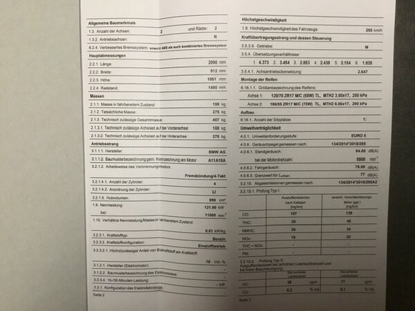

Beitragvon psycho.seli » 26.03.2022, 08:13
Brief

Re: Reifengröße bei M Paket
Beitragvon psycho.seli » 26.03.2022, 08:14
Schein

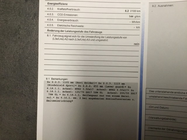

Beitragvon mustermann » 26.03.2022, 11:32
Das ist leider die falsche Seite der COC.
Die COC hat unten in den Ecken 1, 2, 3, und 4.
Auf der Seite 4 ist ein dunkelgrau hinterlegtes Feld. Da sind die „Werkseintragungen“ hinterlegt.
Da steht z.B. die Fahrzeughöhe mit dem Windschild oder die Fahrzeugbreite mit den Hebelschützern.
Dort stehen unter anderem auch alternative oder wahlweise Reifengrößen.
Dieses Feld kann stets bei Unklarheiten der TÜV abrufen.
Aber ich bin mir jetzt schon mal zu 99% sicher, dass da das selbe wie in deinem Fahrzeugschein steht.
Zur Erklärung.
Eintragungen in Zeile 22 stechen IMMER alle Angaben in den darüber liegenden Feldern.
In Zeile 22 steht bei dir, dass 15.2 (Dein Hinterreifen) durch 200/55 ersetzt wird.
Also 200er only!
Würde in der Zeile 22 jetzt aber z.B. stehen 15.2 auch genehmigt oder 15.2 wahlweise, könntest du einfach deinem Gusto folgen ob du einen 190er oder 200er nimmst. Aber so ist nur der 200er ab Werk genehmigt.
Ob man jetzt an der TC was umstellen kann oder nicht, keine Ahnung.
Wenn du einen 190er legal fahren willst, musst du ihn drauf machen und beim TÜV antreten.
Der kann dir dann die Werkseintragung einfach durch das Wort Wahlweise oder durch auch genehmigt erweitern.
Kostet halt mal 50 Euro und wenn du jedem Stress aus dem Weg gehen willst einen neuen Fahrzeugschein.
Ich würde aber an deiner Stelle, erst zum TÜV fahren und mit einem Prüf-Ing. sprechen, ob er dir das eintragen tut. Weil solche Eintragungen ohne Werksfreigaben, darf der einfache TÜV Prüfer nicht machen. Das darf nur der Prüf-Ing.

Beitragvon psycho.seli » 26.03.2022, 11:49
CoC Rückseite
Ich bleib erst mal beim 200er… nur für Sardinien hätte ich gerne den Sporttourer drauf gemacht.
Ist aber erst September so weit .
Jetzt geh ich erst mal ne Runde fahren winkG winkG die 2000Km voll machen

Beitragvon mustermann » 26.03.2022, 12:07
Wie im Fahrzeugschein. Der 200er sticht.

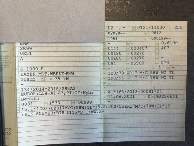

Beitragvon sommer » 28.03.2022, 00:24
Bei mir im Fzg. Schein steht unter 22 genauso wie oben der 200er drin. Und zwar ohne WW. Es sind die Gussräder mit 190er verbaut.
Also alles ganz entspannt hier.

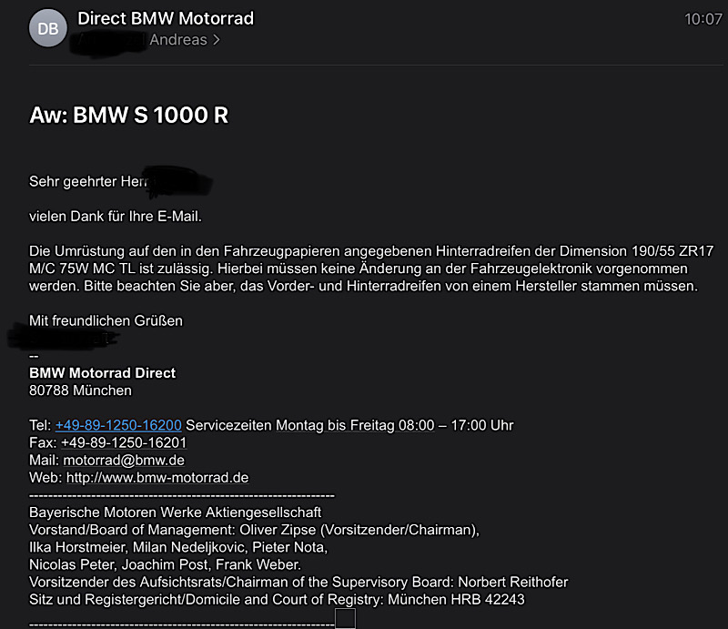

Beitragvon Andreas_Q » 29.03.2022, 10:46
auf Grund der ganzen Diskussionen hier, die zu massiven Verunsicherung führen, habe ich bei BMW Motorrad nachgefragt und folgendes Statement erhalten:
Ich hoffe damit ist allen geholfen, am Besten wird dieser Thread mit diesem Beitrag dann auch geschlossen!
Vielleicht sollten besser nur Leute etwas posten, die das entsprechende Wissen haben ;-)
PS: Ich habe ein Foto des Fahrzeugscheins an BMW gesendet, Eintragungen sind bei mir genau wie in dem weiter oben geposteten Schein.
Andreas

Beitragvon Weiki77 » 31.03.2022, 01:03
Von da hatte ich auch die Info das vom Wechsel von 190 auf 200 und umgekehrt nichts an der Software geändert werden muss
Andreas_Q hat geschrieben:Hallo,
Andreas
