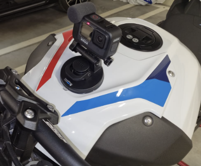

ich habe mir eine GoPro zugelegt und würde die am nächsten Samstag bei der Rennstrecke nützen.
Nun habe ich gelesen, dass die Veranstalter ziemlich streng mit GoPro und ähnliche Kameras sind (?) Ist es wahr? Ich sehe viele YouTube Videos und frage mich wie ihr am besten eine Kamera am Tank fest und sicher hängt?!
Da ich keine am Tank feste Halterung gefunden habe, habe Saugnapf mit eine Sicherung wie auf den Bilder montiert. Was für eine Lösung habt ihr gefunden und ist meine Lösung "zulässig"?
Vielen Dank und viele Grüße
Filippo

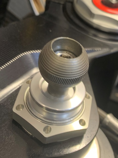

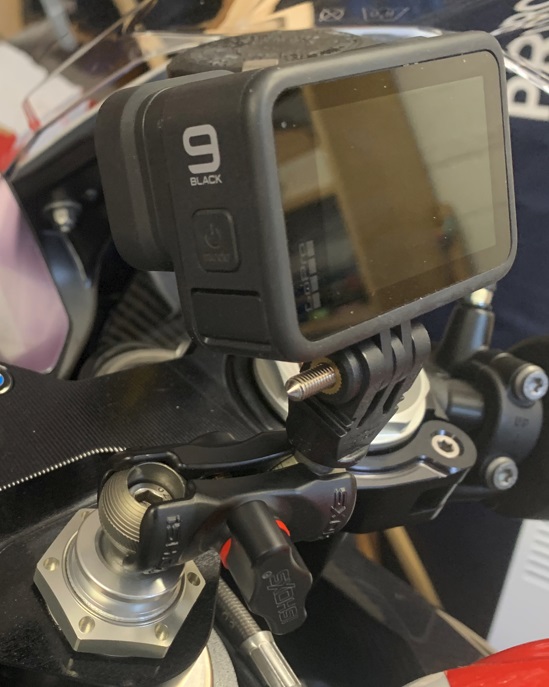

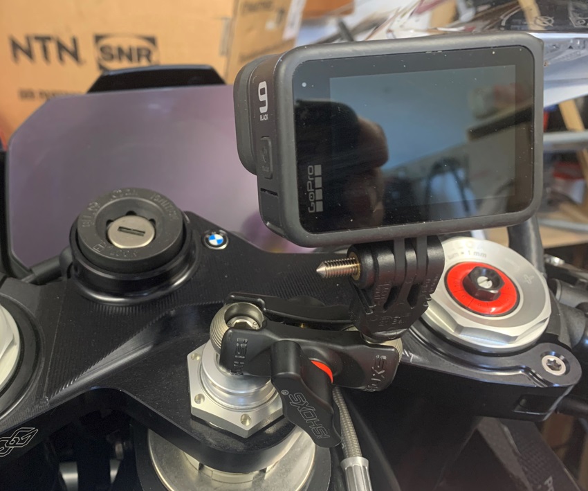

Nun habe ich diesen Halter im Lenkopf:

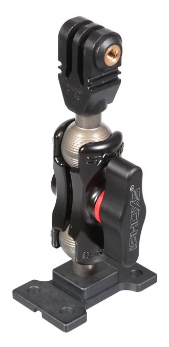

Das Zeug von der Firma https://ishoxs.com/iSHOXS-Power-Force-Cup-Small-Grab-Set ist der absolute Hammer!
Die Kugelköpfe sind aus Titan und geriffelt gefräst, und kleiner als die üblichen RAM Mount.
Bei den üblichen RAM Mount mit Kugelköpfe im 1/2 Zoll maß haben sich die Cams ständig verdreht. Bei den iSHOXS sitzt die Kamera Perfekt und bombenfest! :
Den Kugelkopf mußt Du auf 8mm aufbohren (fals 8mm Schraube) und den Zylinder von der Zylinderkopfschraube bischen verjüngen (Bohrmaschine und Flex/Feile).
Die Konus-Verschraubung gibt es im Netz.
Bei der R kannst Du wunderbar eine Schraube von der Lenkerbefestigung verwenden.

Beitragvon pipposhorty » 29.05.2022, 20:17
Besten Dank euch allen für die Antworten und eure Tipps.
Ich war heute am Lausitzring und konnte übrigens mit meiner Lösung fahren. ;-) Muss noch üben, um das richtige Bild zu finden, aber grundsätzlich is i.O. Ich hätte s viellicht höher hängen sollen... Ich würde aber trotzdem lieber die Kamera befestigen, wie z.B Steini gemacht hat.

Wie hast du denn den Kugelkopf von der Platte getrennt? Ist der verschraubt?
Oder gibt es die einzeln? Gefunden hab ich die noch nicht.
