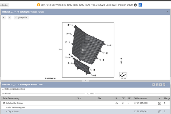

Beitragvon Trolldrescher » 29.12.2023, 12:33
Ich habe mir auch beim Leebmann einen Kühlerschutz für meine S1000R aus 23 bestellt. Es ist alles dabei nur die Gummistöpsel / Abstandhalter zum Ölkühler fehlen. Wenn ich es bisher richtig gelesen habe benötige ich diese Dinger bei meinem Motorrad nicht. Ist das so korrekt?

Beitragvon markusgoing » 29.12.2023, 15:17
doch die "abstandsdinger" -- Clip schwarz 52 20 1964201 x5Stück brauchst du lt. ETK schon !!!

Beitragvon markusgoing » 29.12.2023, 15:20
siehe foto, nur in Verbindung

Beitragvon Trolldrescher » 29.12.2023, 17:24
Danke.
Bei der Ersatzteilnr. lande ich bei solchen Kunsstoffverkleidungsstopsel. Ist das korrekt? scratch

Beitragvon markusgoing » 29.12.2023, 18:51
ja, die muss man dann in den kühler drücken ! das tut ein bischen weh im herz.... aber stimmt !

Beitragvon Yogee » 29.12.2023, 19:23
Servus!
Ich habe denselben Kühlerschutz bei meiner 23er S1R auch montiert.
Ich habe mich geweigert, diese Abstandshalter in den Kühler zu donnern.
Zwischen Gitter und Kühler ist etwa ein Fingerbreit Luft. Alles sitzt wunderbar fest und stabil, ohne klappern und scheppern.

Beitragvon Metaxa » 11.10.2024, 18:48
Im Kühlerschutzgitter mit der Nummer 10704624 / 46625A16773 sind die 5 Abstandshalter für den Ölkühler mittlerweile enthalten.
Habe fälschlicherweise 5 zusätzlich bestellt. Wer die haben will, kann sich melden.
