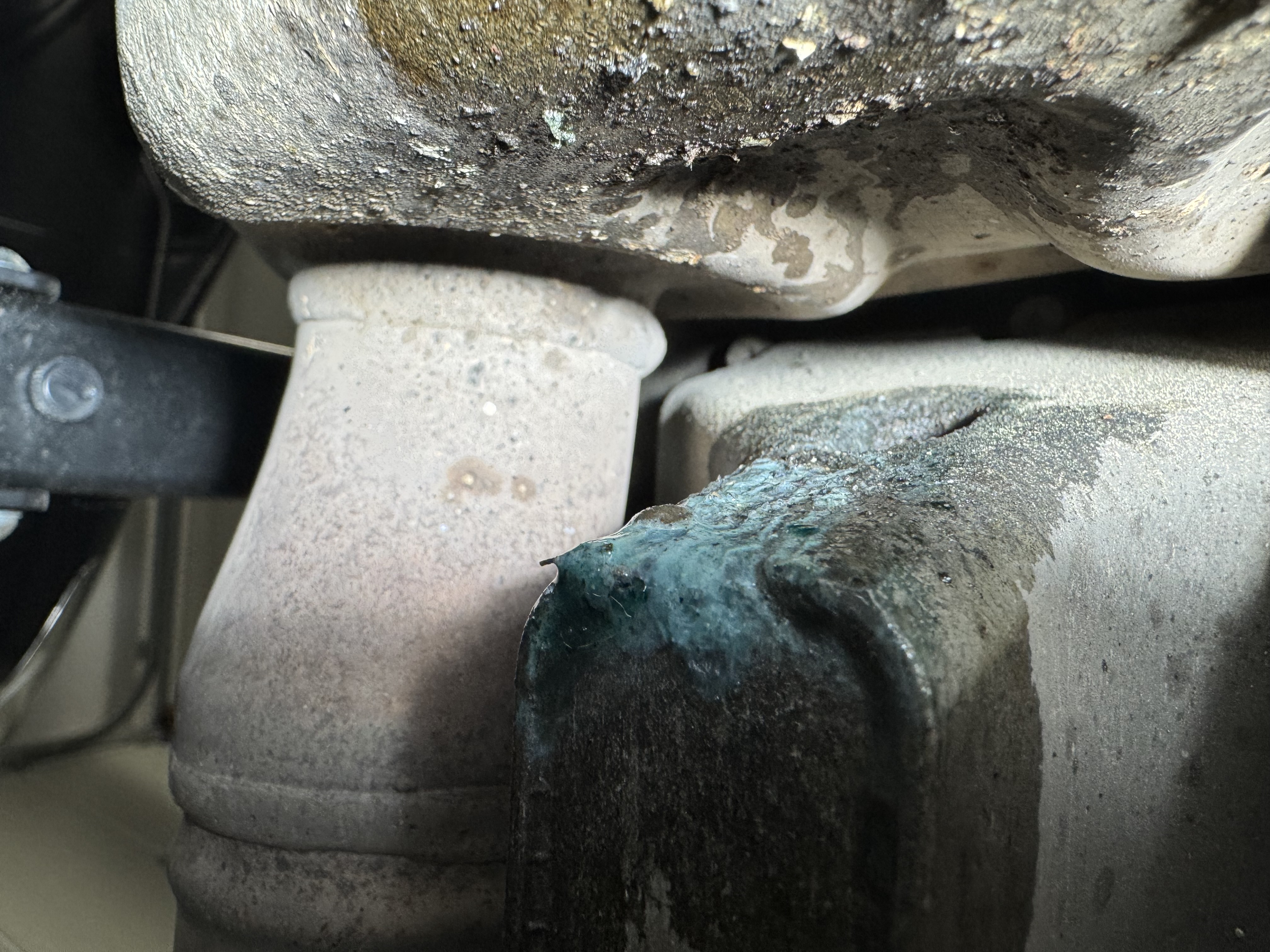

ich habe heute meine S1000R mit 18.000 KM zum Freundlichen gebracht zum Kundendienst und HU.
Als ich dann mit dem Serviceberater raus bin, um die Daten vom Fahrzeug aufzunehmen, bemerkte ich dass unter dem Fahrzeug ein kleiner Flüssigkeitsfleck war.
Ich hab direkt drunter geschaut und gesehen dass in Richtung Ölablassschraube Kühlwasser zu sehen war.
Der Serviceberater hat dies gleich runtergespielt und meinte dass kann mal vorkommen, durch die Entlüftungsbohrung.
Ich meinte dann, dass ich das nicht ganz normal finde, da ich noch nie in der Garage oder wo anders einen Fleck hatte.
Jetzt wird geprüft ob es eine Serviceinfo darüber gibt und evtl. die Wasserpumpe getauscht werden muss.
Hatte von euch schon jemand selbiges Fehlerbild?

Ja, hatte genau das gleiche Fehlerbild.
Die kombinierte Öl-Wasserpumpe war defekt, nach ca. 4000km.
Das ist BMW bekannt und das Teil wird auf Garantie getauscht.

Also bei mir war selbiges, die Öl- und Kühlwasserpumpe wurde erneuert.
