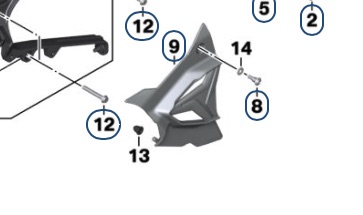

hatte zum Kettenwechsel natürlich auch die Ritzelabdeckung abgenommen. Oben ist eine Schraube (Torx), unten wird die Abdeckung mit zwei Kunststoffstopfen gehalten. Bei der Demontage mußte man schon einen guten Ruck anwenden.
Bei der Montage sitzen nun die Stopfen total lose in der Aufnahme. Als ich mit einer Lampe in die Aufnahme geleuchtet habe, konnte man quasi eine Art deformiertes Kunststoffteil erkennen. Es ist kein O-Ring oder so.
Ich will nun den Kunststoffrahmen dazu Mut dem Metallhalbring abschrauben, um besser von hinten in die Aufnahme für die Stopfen sehen zu können.
Hat da jemand ähnliche Erfahrung gemacht? In der Ersatzteilzeichnung ist Nr. 13 wohl das infrage stehende Teil. Es gibt keine Bestellnummer dazu. Foto beiliegend.

ich habe die Plastikstopfen durch M 8 Schrauben ersetzt. Das Plastikzeug raus, Gewinde geschnitten und fertig war die Geschichte. Jetzt habe ich da schwarze Titanschrauben mit Gummi Unterlegscheiben reingeschraubt. Gefällt mir auch noch viel besser

Hört sich gut an. Noch Loctite verwendet? Danke und schönen Abend.

natürlich Schraubensicherung verwendet
