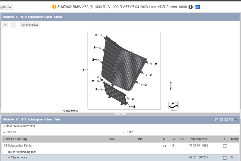

Habe mir das Kühlerschutzgitter von Lebmann24 bestellt. Befestigungsmaterial ist mit dabei bis auf die Abstandhalter wo in den Ölkühler gesteckt werden sollen. Frage: braucht es diese nicht? Oder fehlen die bei mir? Meine ist eine RR Bj. 2023

Ich habe mir auch beim Leebmann einen Kühlerschutz für meine S1000R aus 23 bestellt. Es ist alles dabei nur die Gummistöpsel / Abstandhalter zum Ölkühler fehlen. Wenn ich es bisher richtig gelesen habe benötige ich diese Dinger bei meinem Motorrad nicht. Ist das so korrekt?

doch die "abstandsdinger" -- Clip schwarz 52 20 1964201 x5Stück brauchst du lt. ETK schon !!!

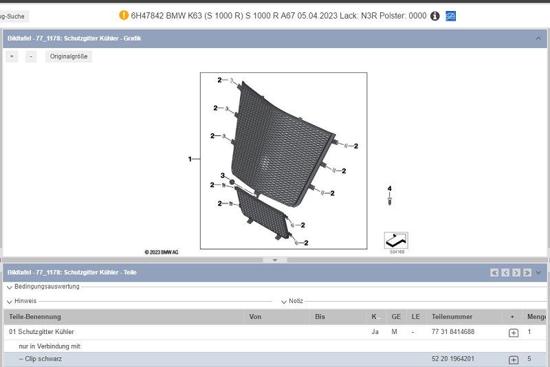

Beitragvon markusgoing » 29.12.2023, 15:20
siehe foto, nur in Verbindung

Beitragvon Trolldrescher » 29.12.2023, 17:24
Danke.
Bei der Ersatzteilnr. lande ich bei solchen Kunsstoffverkleidungsstopsel. Ist das korrekt? scratch

Beitragvon markusgoing » 29.12.2023, 18:51
ja, die muss man dann in den kühler drücken ! das tut ein bischen weh im herz.... aber stimmt !
