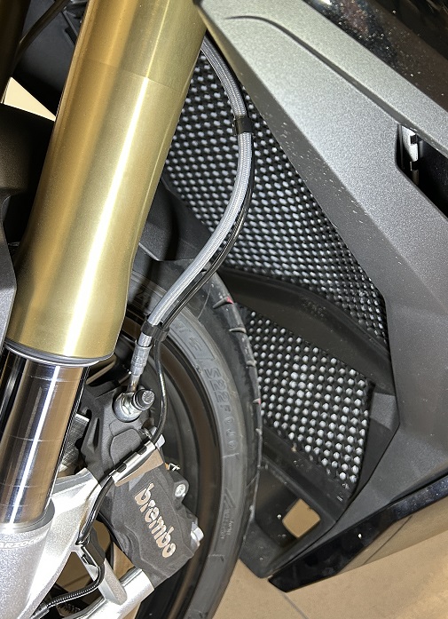

Beitragvon Daramcik » 15.02.2026, 18:01
kleines Anliegen (Wortwörtlich): habe den originalen BMW Kühlerschutz montiert. Die Pins für den Ölkühler habe ich weggelassen, da locker 5mm Platz zwischen Ölkühler und Schutzgitter besteht.
Am Wasserkühler hingegen liegt das Schutzgitter in der Mitte an. Die Spaltmaße ringsrum passen perfekt, es gibt keine andere Möglichkeit das Teil zu verschieben etc. Das sie so am Wasserkühler anliegt finde ich ehrlich gesagt nicht gut. Habt ihr das gleiche Problem? (S1000R 2026)

Beitragvon AndyRudeRoot » 16.02.2026, 00:10
!!!! Bei wem der originale BMW Kühlerschutz montiert ist, tut die 5 Pins mal lieber rein !!!!
Nach 10.249 km war der Ölkühler an der unteren Kante durchgescheuert. Hab für den kompletten Tausch knapp 600 Euronen bezahlt.
Ich war unwissend, hab das Teil direkt am Neufahrzeug eigenständig installiert, die Pins waren im Lieferumfang nicht enthalten.
Zunächst dachte ich, ehhh klarer Garantiefall... da Originalteil verwendet. Bin zum freundlichen hin, da sagte mir der Gute Herr, ich brauch da kein Garantiefall stellen, BMW wird ablehnen, die Abstand Pins fehlen.
Da sollte man die 5 Pins für 1,14€ lieber zwischen die Lamellen stecken, statt in etwa 600€ fürs ersetzen zu blechen.
Seid nicht Andy [emoji1787]BildBild

Beitragvon Daramcik » 18.02.2026, 06:38
Guten Morgen,
um es euch nochmal detaillierter zu zeigen: In dem Foto sieht man genau das "Problem" in dem gelben Ring. Das ist die Stelle die am Kühler scheuern kann. Man kann aber die Kühlerschützer gar nicht anders positionieren und ausrichten, das geht nicht! Die sitzen genau mit den Klammern an der vorgesehenen Position.
Das einzige was man machen kann um a) das Gitter vom Kühler etwas weg zu bekommen und b) die mutmaßliche Scheuerstelle vom Kühler weg zu halten ist es, die Halterbügel mit Gewinde (rot im Bild) etwa 3-4mm nach vorne zu drücken.
Kann mir nicht vorstellen dass das ein Mechaniker das mit Zeitrdruck macht, weils laut BMW auch nicht in der Einbauanleitung steht (habe mit BMW Händler telefoniert diesbezüglich). Die 5 eingepressten Pins halten zwar das Schutzgitter von den Kühlerrippen fern, das Problem auf dem gelben Ring erledigt es nicht.
Da Kühler keine festen Aufnahmepunkte beim Motorrad haben sondern gummiert gelagert sind, kann es durchaus sein, dass sich die Kühler mit der Zeit 1-2mm absetzten und genau da das scheuern anfängt.
