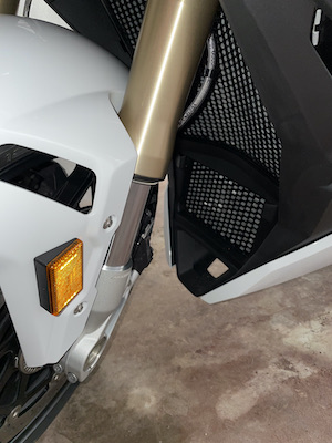

Der Original BMW Schutz ist an meiner XR verbaut und von BMW wurde mir schriftlich bestätigt, dass aufgrund der besonderen Wabenausbildung und Luftstromführung die Kühlleistung nicht negativ beeinflusst. Wunderlich konnte mir das nicht bestätigen. 45€ ist echt ein schnapp, Montage ist kinderleicht.

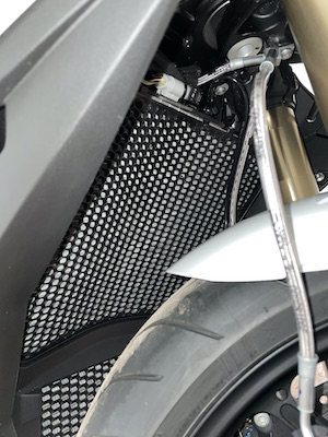

Also ich hab auf meiner 2017 S1000R den Evotech Schutz verbaut.
Bin mehr als zufrieden damit. Da wird nix mit Kabelbinder festgemacht (da gibt es auch einige) und es werden die originalen Halterungen verwendet.

Die Original BMW (vom leebmann) werden in vorgesehene Führung der Kühlerverkleidung gelegt und dort mit den mitgelieferten Metallklammern befestigt. Keine Kabelbinder. Sitzt bombenfest.
