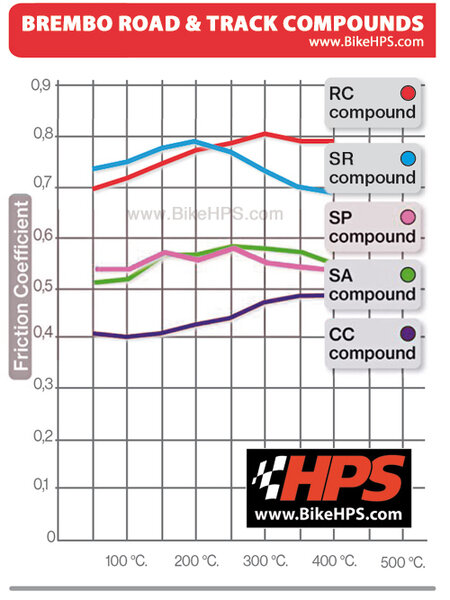

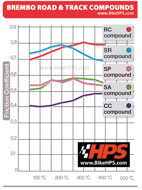

Probier doch erst einmal einen Satz Bremsbeläge mit einem höheren Reibwert. Das kostet nicht viel und kann richtig was ausmachen. Meine Standard-Beläge sind inzwischen die "SR" von Brembo. Da liegt der Reibwert zwischen 100 Grad und 300 Grad drastisch höher als bei "normalen" Straßenbelägen. Sprich du brauchst für die gleiche Verzögerung deutlich weniger Kraft am Belag und damit am Hebel. Von echten Rennbeläge wie den "RC" würde ich für ein Straßenmopped die Finger lassen. Die brauchen wirklich Temperatur damit sich was tut.
Mehr Leistung erhöht meist nur den Grad der Überforderung.
