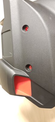

Hallo zusammen.
Hat jemand den Front Fender / Vorderradkotflügel auseinander gebaut?
Ich meine den roten Einsatz mit der Bremsbelüftung. Ist diese geklebt?
Ich möchte meinen lackieren lassen.
Viele Grüße
endlos

Ich habe zwar die Anleitung gefunden, wie man den Fender selber abbaut, nicht aber wie man diesen in die Einzelteile zerlegt (schwarzer Fender, rotes Innenteil).

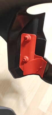

Es geht um den roten Einsatz. Ich sehe keine Schrauben.
Ich habe versucht es mit Hebelwerkzeug auszuhebeln, habe mich aber nicht getraut zu viel Kraft anzuwenden. Ich hebe auch versucht es zu schieben, ohne Erfolg.
Frontfenders 2025
Frontfenders 225 außen

Ja ist geklebt und zwar mit viel Kleber... (BMW übertreibt hier richtig [emoji38])
Hatte auch bedenken beim abziehen, das rote Kunststoffteil verformt sich leicht. Den Kleber von innen etwas aufwärmen und mit Kunststoffschaber o.Ä. trennen.
Ich hab in Blackstorm lackieren lassen, mit Zweikomponentenkleber paar Stellen angepunktet und angeschraubt. "HÄLT"Bild
Gesendet von meinem SM-S928B mit Tapatalk
