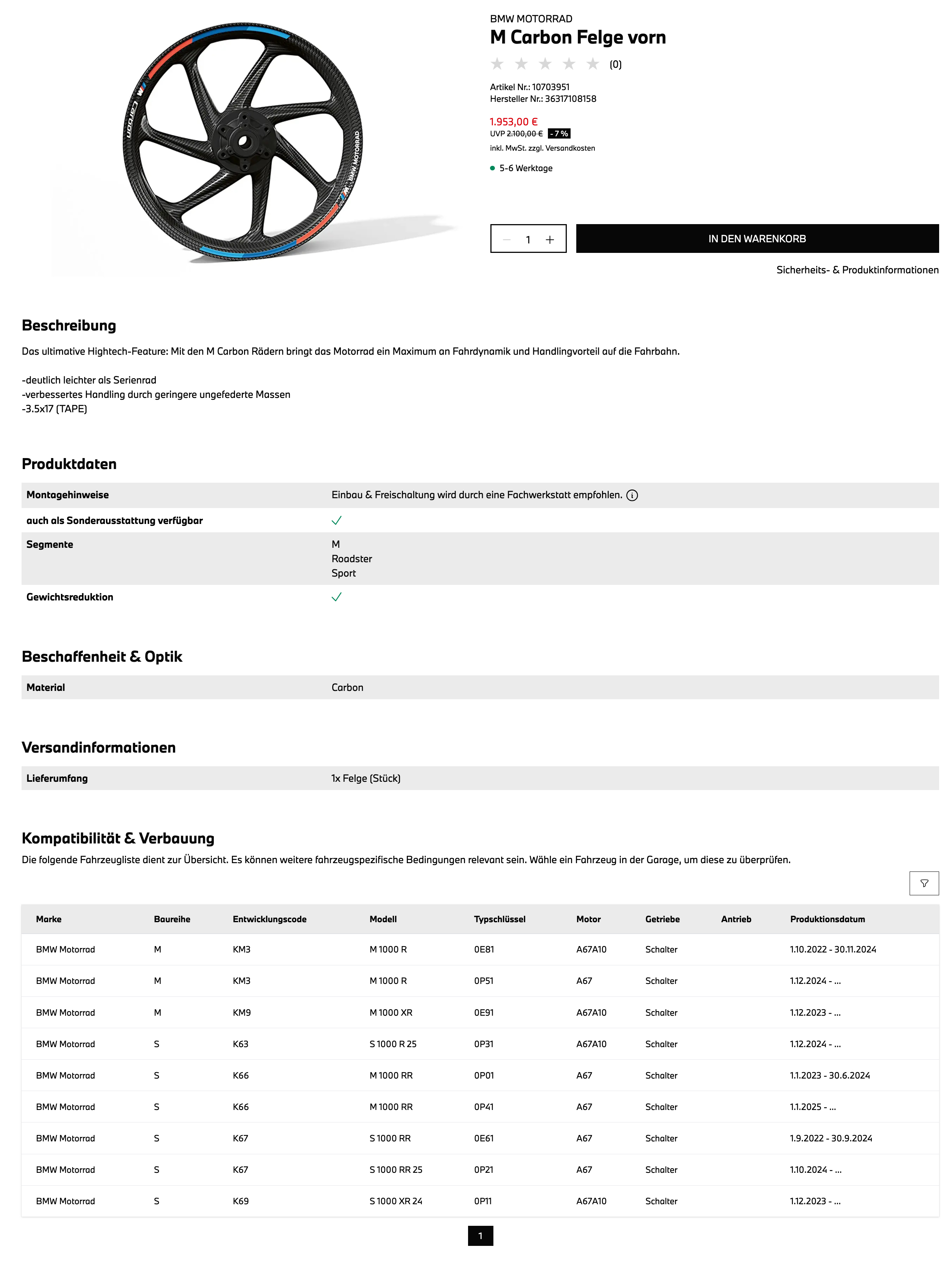

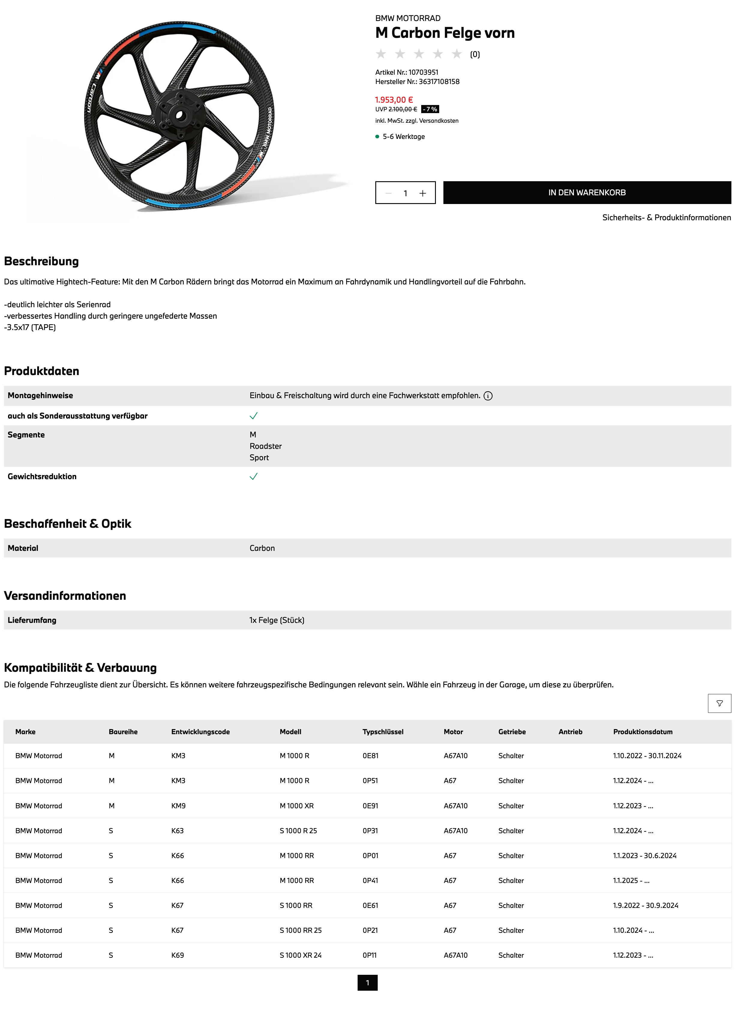

Beitragvon PanPeter » 11.06.2026, 11:40
Bislang scheint die Frage in diesem Thread unbeantwortet zu sein und ich finde auch keine anderen Suchtreffer.
Könnt ihr mir sagen, ob die Carbon Felgen einer K67 MJ 2020 in das MJ 2024 passen?
Zumindest lt. Teilekatalog gibt es hier Unterschiede:
Neues Modell vordere Felge: 36317108158
Altes Modell vordere Felge: 36317925438
Danke und beste Grüße

Re: Carbonräder Model 2023
Beitragvon Ostfrees » 07.08.2026, 08:53
Diese beiden Verwendungslisten gibt Leebmann für die beiden Nummern an:
