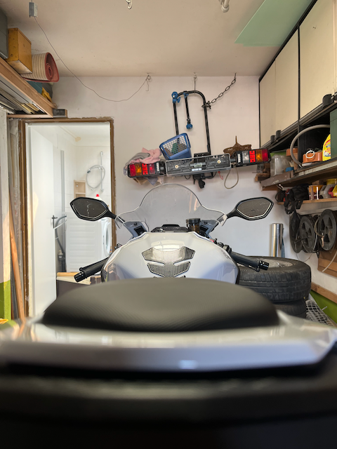

Moin zusammen,
ich bin mit meinem Motorrad aus der Kurve auf die linke Seite gerutscht.
Diverse defekte Teile habe ich schon getauscht. Jedoch ist mir jetzt aufgefallen, dass der linke Stummellenker fast ganz an den Tank gedrückt werden kann. Ich habe auch noch vor den Stummellenker zu tauschen, dieser sieht im Vergleich zum Originalen jedoch nicht so verbogen aus. Lenkanschlag an der Gabelbrücke sieht auch noch gut aus.

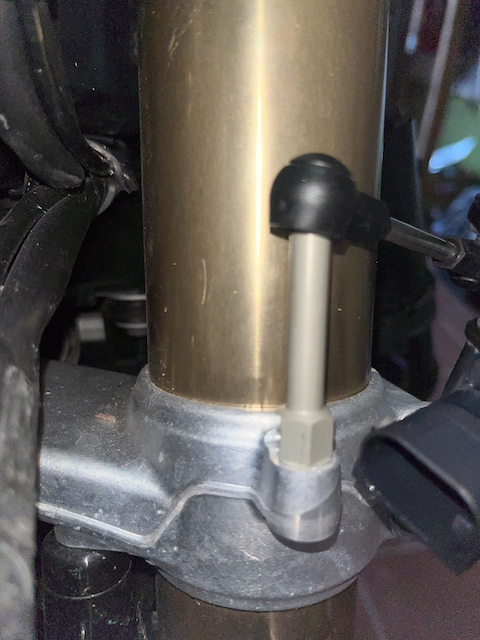

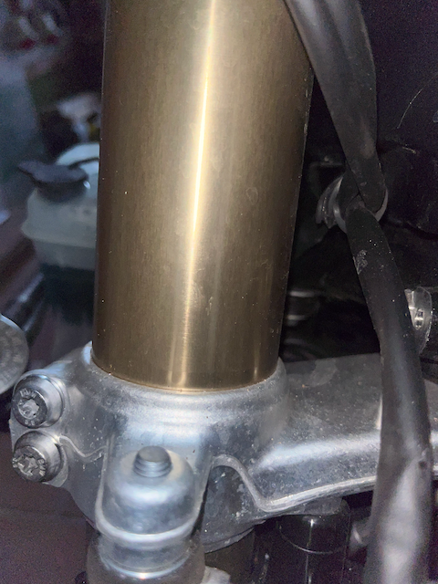

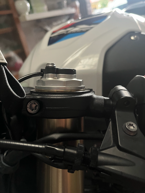

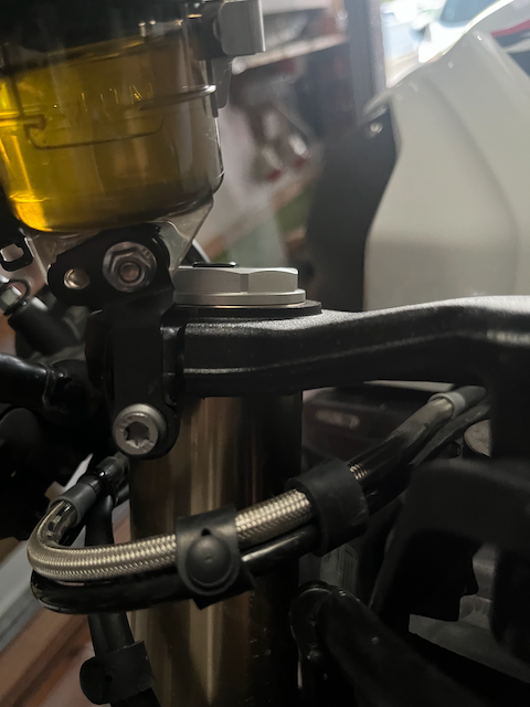

Zudem habe ich bemerkt, dass der Gabelholm auf der linken Seite weiter oben steht als auf der rechten Seite. An der oberen und unteren Gabelbrücke kann man an den Markierung sehen, dass der Holm etwas höher sitzt.
Ich bin mir jetzt nicht sicher, ob es reicht wenn ich den linken Holm neu positioniere und den Stummellenker tausche oder ob die Gabelbrücken selbst krumm sind.
Hat hier jemand Erfahrung oder Tipps wie ich das prüfen kann oder was das schlauste wäre?
Freue mich auf eure Ideen.
Unterschied Stummellenker von hinten
Linke Gabelbrücke oben
Linke Gabelbrücke unten
Rechte Gabelbrücke oben
Rechte Gabelbrücke unten

Die obere Gabelbrücke sieht etwas "verrutscht" aus... evtl. enspannt sich das nach dem Lösen der Schrauben etwas.
Abgesehen davon sieht es auf dem ersten Bild, wenn es keine optische Verzerrng ist, aus als ob der ganz Vorderbau, Spiegel,Scheibe..... etwas nach links unten hängt....

Habe jetzt den Lenker getauscht und die Gabelbrücke ausgerichtet und entspannt.
Optisch kann man jetzt kaum Differenzen feststellen.
Habe dann noch versucht, dass Motorrad gerade auszurichten und mit einem Laser unterschiedliche höhen festzustellen.
100% ist es glaube ich nicht handelt sich aber um ein paar Millimeter unterschied. Bin mal gespannt wie es sich beim Fahren äußert.
